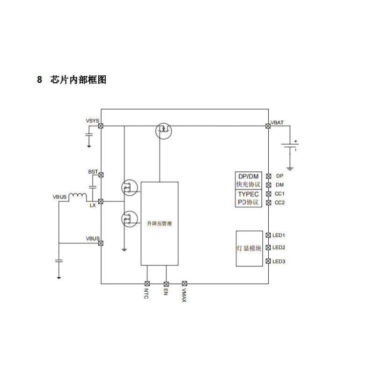

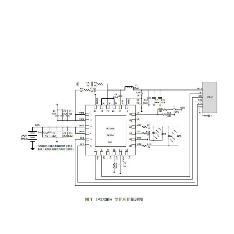

IP2336H 是一款面向 2~6 串串联锂电池的双向快充充放电管理芯片,集成内置功率 MOS 管,采用同步开关拓扑。外围元器件精简,能够缩小方案体积,大幅降低 BOM 成本。
芯片封装为 4×4mm QFN24。升压充电开关频率 250KHz,降压放电开关频率 375KHz,能量转换效率优异。
一、转换效率参数
充电(升压)
5V/3A 输入,升压至 18.5V:转换效率 90%
9V/2.2A 输入,升压至 18.5V:转换效率 94%
放电(降压)
电池 18.5V,降压输出 5V/3A:转换效率 91.5%
电池 18.5V,降压输出 9V/2.2A:转换效率 95%
二、电气规格

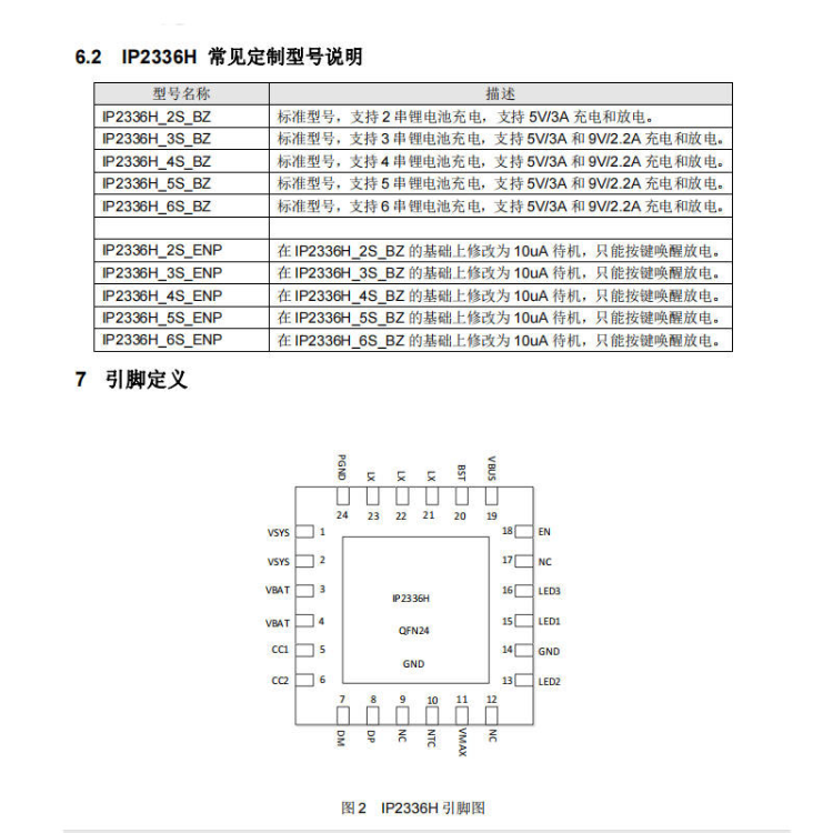

1. 充放电功率规格
升压充电:支持 5V/3A、9V/2.2A
反向降压放电:支持 5V/3A、9V/2.2A
电池配置:可定制适配 2~6 串锂电池组
2. 快充协议集成
输入侧:内置 PD3.0 DRP Try.SRC、AFC、FCP 快充协议,可根据电池电压自动握手快充,提升充电速度。
输出侧:支持 QC、AFC、FCP 多种快充协议。
3. 辅助功能
电量指示:支持 1 灯 / 2 灯 / 4 灯 LED 电量指示灯配置
拓展接口:可定制 I2C 数字通信功能
静态功耗:标准待机电流 100μA,可定制低功耗版本至 10μA
控制方式:支持 EN 按键唤醒启动放电

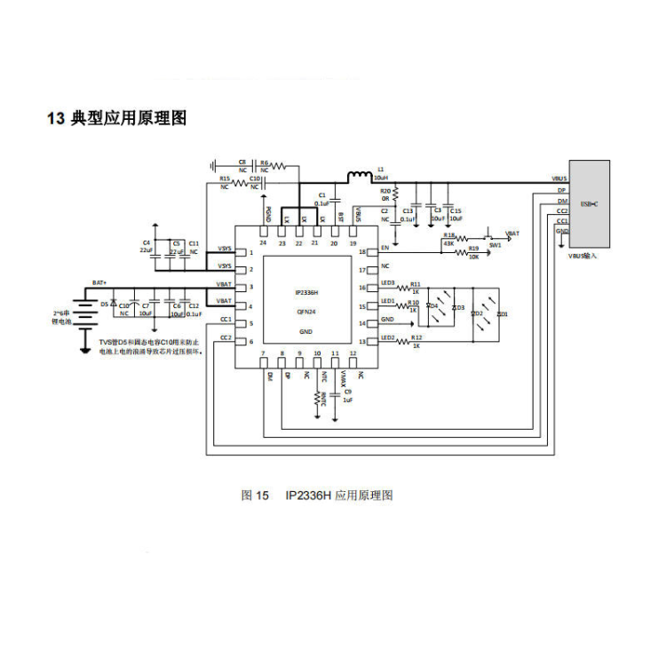

4. 完善的保护机制(高可靠性)
端口保护:输入过压、输入欠压;输出过流、输出短路保护
电池保护:电芯过充、过放保护
温度防护:芯片过热保护、电池 NTC 温度检测保护
静电防护:ESD 抗扰等级 4KV
三、智能控制特性
自带输入限压机制,自动调节充电电流,匹配适配器带载能力,避免电源过载。
依据实时电池电压动态申请快充档位,最大化充电效率,缩减充满时长。
四、典型应用场景
适用于 2~6 串锂离子锂电池组双向充放电电源方案。
