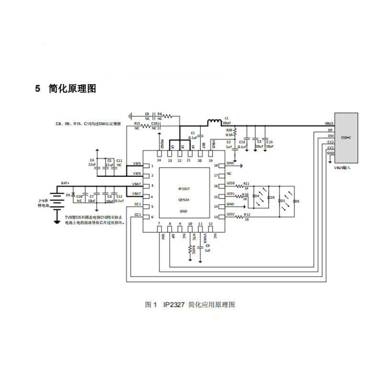

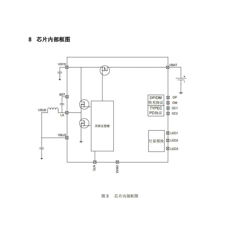

英集芯IP2327一款支持快充输入的 2~6 串串联锂电池升压充电管理 IC,集成功率 MOS 和多种快充协议,外围精简,适用于多串锂电设备。
1. 充电规格
拓扑架构:同步升压开关架构,内置功率 MOS,工作频率 250kHz
输入能力:支持 VBUS 5V/3A 或 9V/2.2A 升压充电
电池串数:支持 2~6 串 锂电池(可定制)
耐压等级:VBUS 和 BAT 引脚均 36V 耐压
转换效率(典型值):
5V/3A 输入 → 18.5V 输出:90%
9V/2.2A 输入 → 18.5V 输出:94%
智能调节:具备输入限压功能,可自适应适配器负载能力,动态调整充电电流
2. 快充协议支持
集成 PD3.0 输入快充协议
集成 AFC和 FCP输入快充协议
根据电池电压自动申请最优快充电压,缩短充电时间
3. 其他功能特性

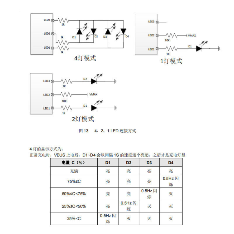

指示灯:支持 4/2/1 颗 LED 电量或状态显示
通信接口:可定制支持 I²C 功能(用于参数配置或状态读取)
待机功耗:低至 10μA
4. 多重保护与可靠性
输入过压保护(OVP)
输入欠压保护(UVP)
电池过充保护
芯片过温保护(OTP)
电池温度 NTC 监测保护
ESD 等级:±4kV(HBM)
5. 典型应用
2~6 串锂电池 / 锂离子电池充电设备(如手持工具、智能家居、移动储能等)

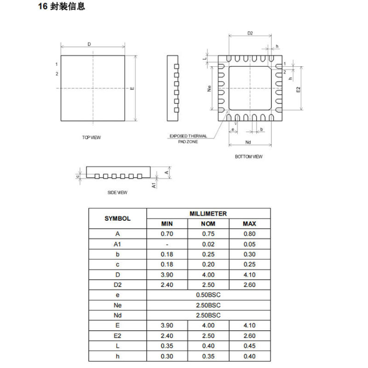

6. 封装信息
封装形式:QFN24(4mm × 4mm)
外围器件极少,有助于减小方案尺寸和降低 BOM 成本
