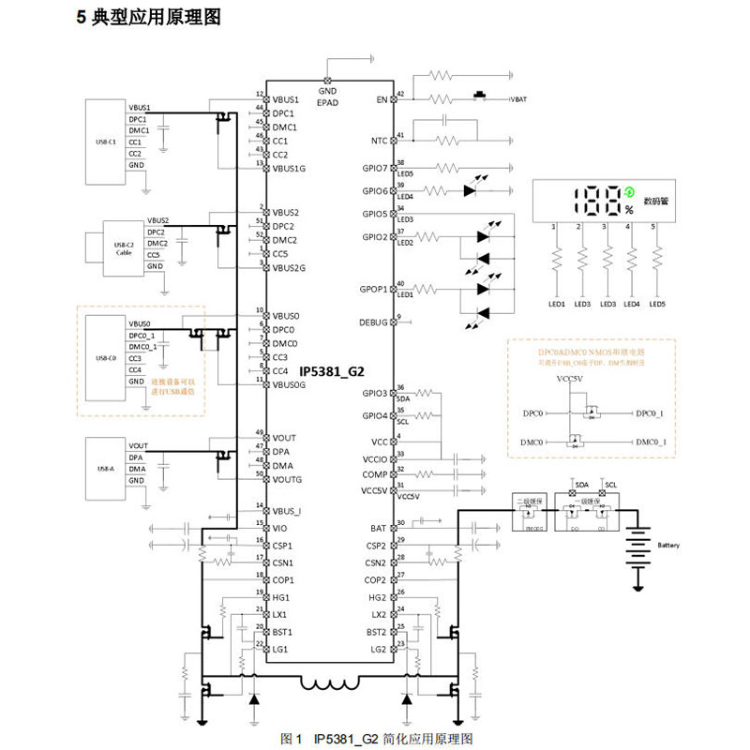

--- 产品详情 ---
IP5381_G2 是一款高度集成的电源管理SOC芯片,专为新国标移动电源方案设计,具有丰富的功能特性,适用于多种应用场景。
一、核心特性
协议支持:集成 SCP/PD3.2/UFCS 等全协议,输入/输出快充协议包括 PD3.2/UFCS/FCP/AFC/SCP,输出快充协议有 QC2.0/QC3.0/QC3+,兼容 BC1.2、苹果、三星手机快充。
电池支持:支持 1 - 6 节串联电池,最大功率140W。

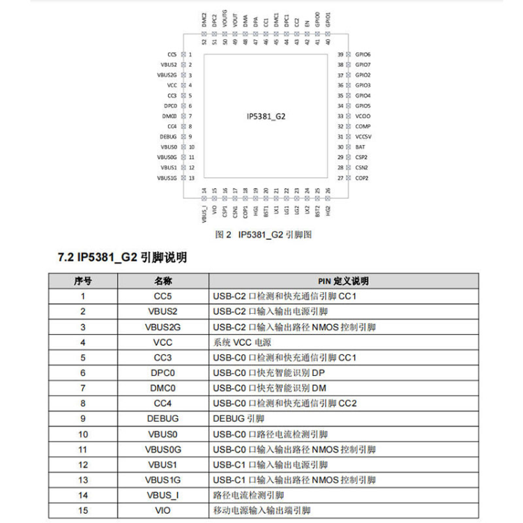

接口丰富:
VBUS0 接口:支持 USB - C 输入输出。
VBUS1 接口:支持 USB - C 输入输出。
VBUS2 接口:支持 USB - C 输入输出或 USB - A 输出。
VOUT 接口:支持 USB - A 输出。
任意一个接口均支持快充,集成 USB - C DRP 协议,支持输入输出快充。

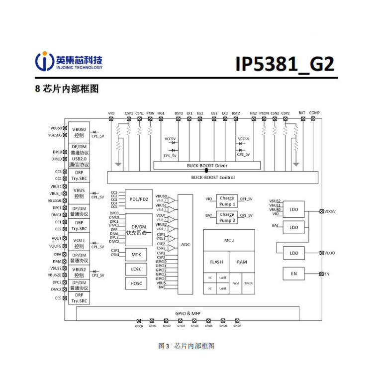

二、功能模块
(一)智能检测
实时记录和读取电池电压、温度、时间、异常信息。
支持 USB2.0 Full Speed 通信上报和下发数据。
(二)智能调节
电池充电限制电压随时间下降,有 50mV/100mV/150mV/200mV 等档位可选。
支持电池欠压/过压禁用功能。
(三)PD3.2 协议集成
支持两路独立 PD3.2 输入输出协议。
集成对 E - Marker 线缆的 VCONN 供电和识别。
集成物理层协议(PHY),支持 BMC、硬件 CRC 和 Hard Reset。
(四)DCDC 驱动集成
集成 1 路双向升降压 PWM 控制驱动。
集成 4 路路径 NMOS 控制驱动。
三、充放电规格

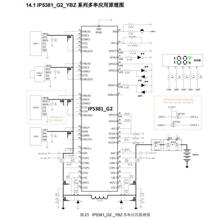

(一)充电规格
充电电流自适应:
欠压环:根据输入电压自适应调节充电电流。
智能识别充电协议:自动根据协议握手电流充电,输入功率最大 140W。
BAT 充满电压:4V - 26.4V 可 10mV/step 调节,支持 1 - 6 节串联电池组。
(二)放电规格
输出功率最大 140W,采用高效率同步升降压开关系统。
支持线补,125mV/2A。
四、电量显示
内置 14bit ADC 和高精度库伦电量计。
支持 1 灯、2 灯、4 灯 LED 电量显示,以及 188 数码管电量显示,支持电池容量定制。
五、核心配置
32 位 MCU,6K RAM,128K FLASH。
最多支持 17 路 GPIO 功能,支持 5 路 GPIO 的 ADC 功能。
支持两路独立的 I2C,主从机可选。
六、其他功能
低功耗:待机电流典型值 50μA,超低功耗模式电流典型值 10μA。
智能识别:自动检测手机插入和拔出,智能识别负载,轻载自动进待机。
状态指示:快充状态指示。
多重保护:输入过压、欠压保护;输出过流、过压、短路保护;电池过充、过放保护;芯片过温保护;电池温度 NTC 保护;ESD 4KV,输入耐压 35V。
七、优势特点
BOM 精简:集成 DCDC 驱动和路径管驱动,集成 MCU,所需外围较少,有助于缩小方案尺寸并降低成本。
高效节能:20V@5A 满载 100W 放电 DCDC 效率达 94%以上,升降压模式下 DCDC 效率最高可达 96%以上。
精准测量:内置 14bit ADC,可精准测量电池电压、电流,利用内置电量计算法准确获取电池电量信息,还可定制电池电量曲线。
显示多样:支持多种 LED 电量显示方式和 188 多种数码管电量显示方式。
I2C 灵活:最多支持两路独立 I2C 模块,主从可自由配置。
八、应用产品
移动电源、便携式储能电源。
手机、平板电脑等便携设备。
