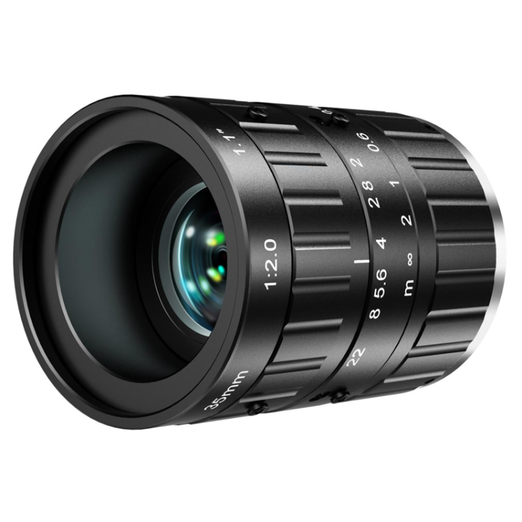

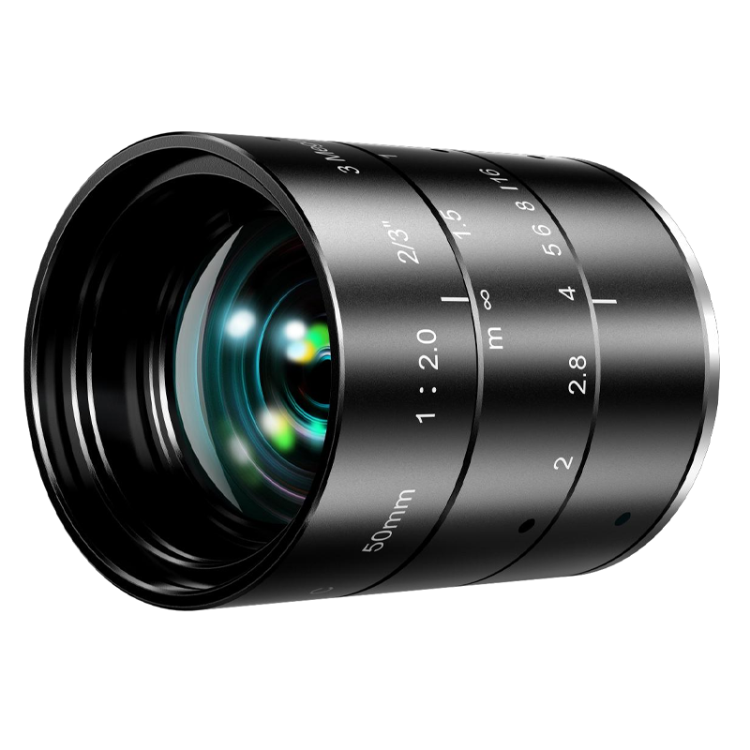

  • C口可见光定焦镜头
  • 三种焦距可选:25mm,35mm, 50mm
  • 两种光圈可选:F2.0、F2.8
  • 兼容传感器格式:2/3″, 4/3″, 1.1″
  • 光圈控制:手动可调光圈
  • 标准 C 接口:与我司 C 接口可见光相机直接兼容
  • 光谱范围:针对400–700 nm 可见光波段优化
镜头规格
型号
VIS2528C-45MP
VIS3520C-IR
VIS5020C
焦距
25mm
35mm
50mm
F 值
F2.8
F2.0
F2.0
靶面
4/3"
1.1"
2/3"
接口
C
C
C
畸变
≤-0.4%
≤-0.07%
≤-0.07%
工作距离
0.15~∞m
0.15~∞m
0.4~∞m
尺寸
Φ45*80.3mm
Φ41*55mm
Φ36.5*44.6mm
法兰焦距
17.526mm
17.53mm
17.53mm
后焦距
17.83mm
11.6mm
11.03mm
操作方法
手动光圈
手动调焦
手动光圈
手动调焦
手动光圈
手动调焦
设计波长
400-700nm
400-1200nm
400-700nm
滤镜尺寸
M40.5*0.5mm
M37.5*0.5mm
M34*0.5mm
分辨率
45MP
20MP
3MP
红外功能
NO
NO
NO
镜头视野
型号
靶面
D(对角线)
H(水平)
V(垂直)
VIS2528C-45MP
4/3"
49.02°
40.2°
30.42°
1"
35.14°
29.53°
19.92°
2/3"
28.35°
25.15°
13.52°
VIS3520C-IR
1.1"
27°
22°
16.6°
1/2"
12.4°
9.8°
7.2°
1/3"
9.2°
7.2°
5.5°
VIS5020C
2/3"
12.6°
10.1°
7.4°
1/2"
9.2°
7.3°
5.4°
1/3"
6.9°
5.4°
