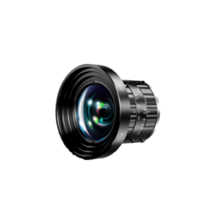

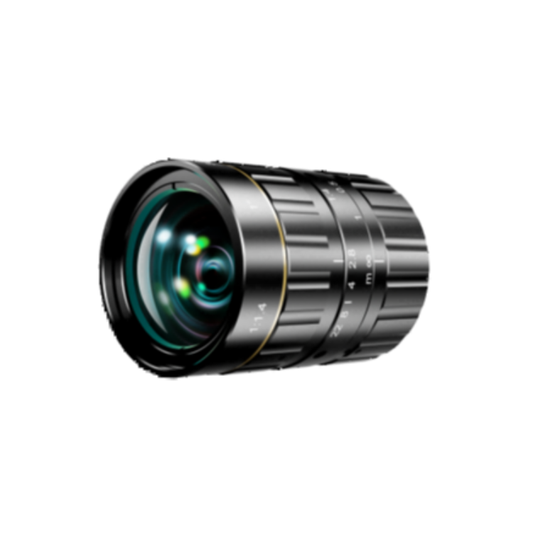

C口短波红外定焦镜头
型号: C口短波红外定焦镜头
品牌: AttosTek(阿秒科技)
--- 产品详情 ---
公司介绍
阿秒科技(Attostek)成立于2021年,专注于相机、镜头和光学系统的研发、生产和销售。我们的产品涵盖整个光谱——从极紫外(EUV)到可见光,再到短波红外(SWIR)、中波红外(MWIR)和长波红外(LWIR),服务于工业检测、科学研究、生物医学应用和半导体等多个领域。我们致力于提供先进且全面的相机和镜头组合,旨在帮助客户“SEE EVERYTHING YOU NEED”,为合作伙伴带来竞争优势。
产品介绍
  • 焦距范围:6 mm 至 100 mm
  • 光圈选项:F1.4、F1.8、F2.0
  • 兼容传感器格式:1″、1/2″、1/3″
  • 光圈控制:手动可调光圈 & 可变光圈
  • 标准 C 接口:与我司 C 接口短波红外相机直接兼容
  • 光谱范围:针对 900–1700 nm 短波红外波段优化
AttosTek 提供一系列高性能定焦镜头,焦距覆盖 6 mm 至 100 mm。所有短波红外镜头均配备可锁定对焦环和光圈环,实现稳定、可重复的调节。所有镜头均采用标准 C 接口,确保与我司全系列 C 接口短波红外相机在机械和光学上完全兼容。
