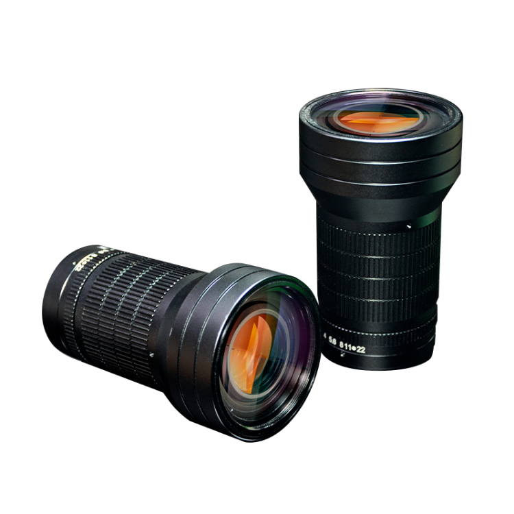

  • 适配2048×2048分辨率,6.5μm像元尺寸,13.3×13.3mm靶面尺寸的传感器
  • 27mm/50mm光学焦距可选
  • 200-900nm或200-1100nm波段定焦镜头可选
镜头规格
序号
型号
UV2712C
UV5012C
1
成像靶面
1.2"
2
像面圆直径
Ø21.0 mm(最大值)
3
光学焦距
27 mm
50 mm
4
光圈范围
3.5–22
3.0–22
5
分辨率
1000万像素
6
系统总长(TTL)
67.5 ± 1.0 mm
118.29 ± 2.0 mm
7
主光线角(CRA)
<16.5°(最大值)
<10°
8
相对照度
>60%(最小值)
9
畸变
<-1.8%(最大值)
<-1.0%
10
光学后截距
11
机械后截距
17.50 mm
12
外形尺寸
Φ40.50×50.0 mm
Φ60.50×100.79 mm
13
接口
C 口
14
红外校正
15
元件
16
适用波段
200–900 nm
200–1100 nm
17
工作距离
0.15 m – ∞(无穷远)
18
温度
-20 ℃ ~ +60 ℃
19
变焦方式
定焦
光圈调节
手动调节
21
对焦调节
手动调节
镜头视野
型号
传感器规格
工作距离
视场角
UV2712C
2048×2048
6.5μm
13.3×13.3mm
WD=3.0m
36.0°×25.7°×25.7°
WD=1.2m
35.7°×25.5°×25.5°
WD=0.15m
32.5°×23.4°×23.4°
UV5012C
WD=2.0m
20.7°×4.6°×14.6°
WD=0.25m
17.4°×13.3°×13.3°
WD=0.15m
15.1°×10.6°×10.6°
