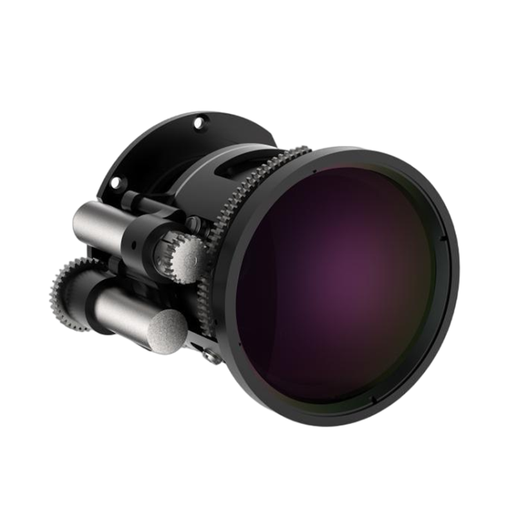

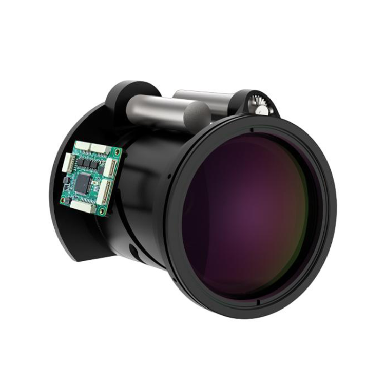

该中波红外电动变焦镜头专为 640×512 分辨率、15 μm 像元间距的高分辨率探测器进行了优化,工作波段为 3.7 μm 至 4.5 μm。镜头采用电动变焦机构,兼容专用镜头控制器,并支持 RS232/RS422 通信协议。它在热成像、监控和工业检测方面具有显著优势,是先进热像仪的关键组件。焦距范围:25mm / 40mm / 100 mm
  • 覆盖 18–275 mm 至 80–1200 mm 焦段,满足从远距离探测到广域搜索的多种应用需求
  • 在整个变焦范围内保持清晰的图像质量,无虚焦
  • 平均透过率 ≥69%–80%,有效保证热成像灵敏度
  • 各焦段畸变控制在 1%–5% 以内,便于目标定位与测量
  • 可在 –40°C 至 +80°C 温度范围内稳定工作,适应温度变化
  • 镜头前端防护等级达 IP67,能够承受恶劣天气条件
镜头通用规格
