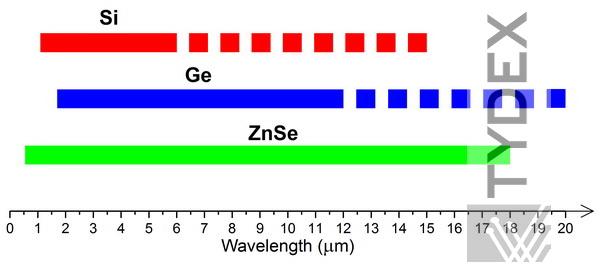

高温测定法是一种从远处测量温度的方法。它基于测量物体的热辐射流量。峰值流动波长可以通过等式λmax= 3000 / T(μm)确定,其中T是以开尔文度量测量的物体温度。对于人体,辐射峰值约为10μm,对于篝火约为3μm,对于焊接电弧 -1μm,对于太阳 -0.55μm。对于大多数物体,主要热能在近红外区域和中红外区域辐射。这就是为什么大多数高温计都配备了由红外透明材料制成的光学元件,如硅、锗和硒化锌。光学仪器的透明区域越宽,仪器越普遍适用,测量结果越准确。硒化锌,透明度在0.55和18μm之间,不可否认优于硅和锗。下图显示了上述所有材料的透明区域。
ДиапазонпропусканияSi,Ge,和ZnSe
图1. Si,Ge和ZnSe的透明区域。

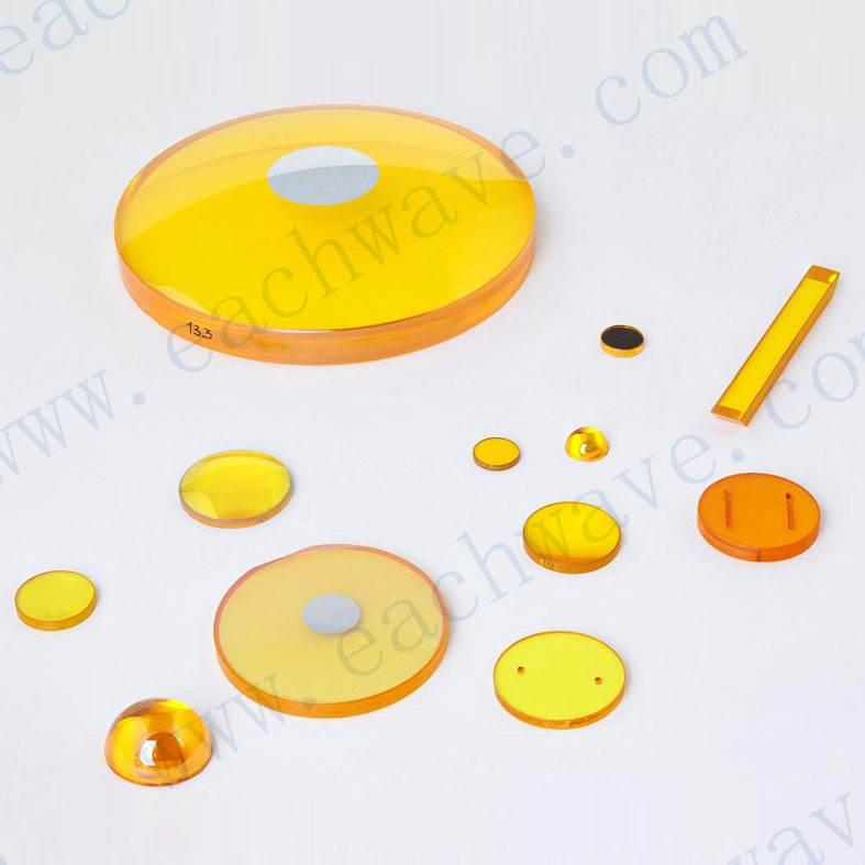

我们生产各种用于高温测定的CVD-ZnSe光学元件:窗片、透镜、分束器等。应用各种防反射涂层,可以在宽范围内实现高光学透明度,这对高温测定非常重要。
其他涂层(抗反射,分束或高反射)也是可行的。
