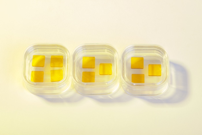

ZnSe硒化锌晶体
        通常硒化锌材料是一种黄色透明的多晶材料, 结晶颗粒大小约为70μm, 透光范围0.5-15μm。由化学气相沉积(CVD)方法合成的基本不存在杂质吸收, 散射损失极低。由于对10.6μm波长光的吸收很小, 因此成为制作高功率CO2激光器系统中光学器件的优秀材料选择。 此外在其整个透光波段内, 也是在不同光学系统中所普遍使用的材料。

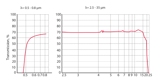

最大透射率(λ=2.5-15μm)
≥70.5%

ZnSe透射率
产品类型
ZnSe晶体棒、晶圆、窗片和镜片等
