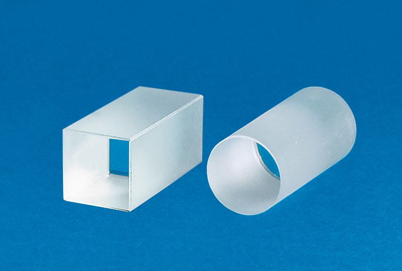

KDP晶体DKDP晶体ADP晶体磷酸二氢钾
二氢磷酸钾 KDP晶体(KH2PO4)、DKDP晶体或D * KDP(KD2PO4)和ADP晶体(NH4H2PO4)广泛用作Nd:YAG和Nd:YLF激光器的二次、三次和四次谐波发生器。该晶体也被广泛用于电光应用,如Nd:YAG、Nd:YLF、钛:蓝宝石 Ti:Sapphire和翠绿宝石 Alexandrite激光器Q开关,以及用于普克尔盒和声-光应用。常用的电光晶体是DKDP,氘化 率超过98%。
这些晶体通过水溶液法生长,并且可以长到非常大的尺寸,可用作低成本和大尺寸的非线性元件。
对于1064nm 的Nd:YAG激光器的倍频(SHG)和 三倍频(THG),I型和II型相位匹配都可用于KDP和DKDP。对于Nd:YAG 激光器的四倍频(4HG,266 nm),通常建议使用KDP晶体。
KDP磷酸二氢钾晶体(KH2 PO4)是一种水溶性晶体,因其非线性光学特性而闻名。KDP晶体用于生产各种脉冲激光器中的电光元件(普克尔盒)、波片、变频器(用于自相关仪和互相关仪的二次、三次和四次谐波发生,参量发生器和放大器等)
DKDP晶体可以提供> 94%,> 96%和> 98%的氘化水平。
我们可根据客户的要求提供未抛光或者抛光的高品质KDP、ADP和DKDP晶体。形状可谓棒状、方形或其他形状。

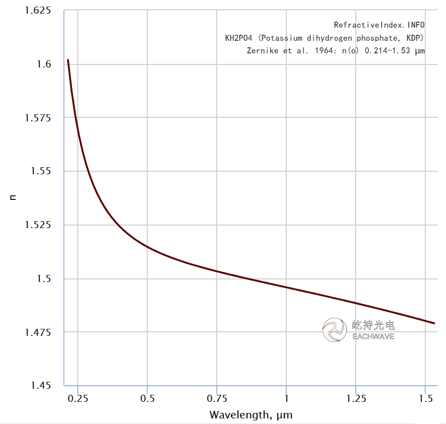

折射率 407.8 nm:
no  = 1.52301; ne = 1.47898
no = 1.5185; ne = 1.4772
no = 1.53925; ne = 1.49123
         在632.8nm
no = 1.50737; ne = 1.46685
no = 1.5044; ne = 1.4656(在623.4 nm处)
no = 1.52195; ne = 1.47727
         在1064nm
no = 1.4938; ne = 1.4599
no = 1.4948; ne = 1.4554
no = 1.5071; ne = 1.4685

常温下KDP波长折射率曲线
