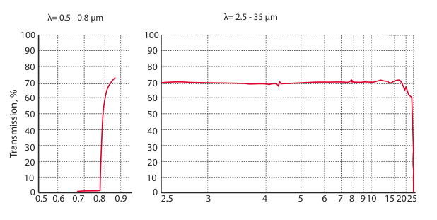

最大透过率 (λ =2.5-15 μm):
≥ 71 %

透过率曲线:
硒化镉产品

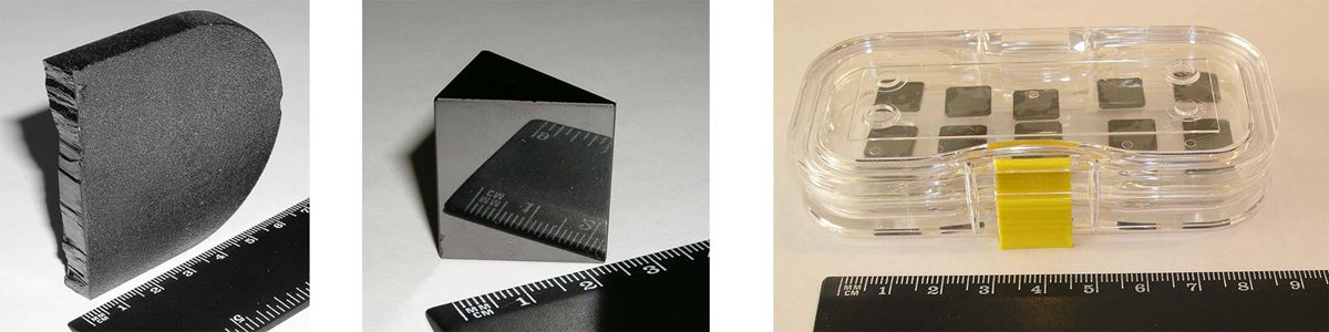

CdSe 棒, 晶圆 和基片
CdSe 晶体尺寸
纯度
99.995%, 99.999%
