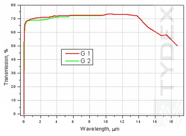

根据应用,我们使用两种等级的CVD - 具有不同光学性质的ZnSe。8um以上无差异(见图1)。
图1 CVD-ZnSe窗口厚度为10 mm的透射光谱。
| G 1 | G 2 |
吸收指数 | (5 - 8)x 10 - 4 | 1 x 10 -3 |
@ 10.6 um,小于1 / cm | ||
损伤阈值,不小于,kW / cm 2 | 2-3 | - |
