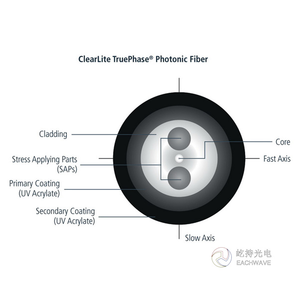

保偏色散补偿光纤PMDCF
保偏色散补偿光纤PM-DCF不仅可以补偿标准PM光纤的色散,还可以补偿色散斜率。PM-DCF是一种支持应力的DCF,它利用了多年来在标准电信DCF设计方面取得的进步。通过将标准PM光纤与PM-DCF相结合,可以构建色散管理的PM链路,为亚皮秒脉冲提供传输介质而无需任何脉冲展宽。一个 PM色散管理链路消除了色散和偏振模色散(PMD)的损害。
典型应用:
- 超快光纤激光器
- 光纤网络(超快)
- 光纤显微
屹持光电提供保偏色散补偿光纤PM-DCF:
PM-DCF特性
PM-DCF
Unit
工作波长
1550
nm
MFD
5 ± 1
µm
衰减@1550nm
<0.5
dB/km
色散系数 @1550nm
慢轴 -90 ~ -112(参考具体批次)
ps/ (nm km)
Cladding Diameter
125 ± 2
µm
Coating Diameter
250 ± 10
µm
*可使用短长度的PM-Raman光纤作为桥接光纤拼接,PM-DCF最好拼接到标准PM光纤。可以实现典型的0.8dB总接头损耗。
