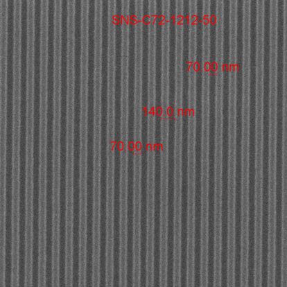

屹持光电提供各种纳米单晶硅衬底2D线性纳米棒,为工业和科研提供低成本的纳米光子学研究。基板可用于光学、生物学、化学、物理学(例如中子散射)、聚合物研究、纳米压印、微流体等各种应用。如果需要,可以用金属或介电涂层涂覆基底。大多数表面特征具有略微梯形的横截面轮廓,具有直平行台面和沟槽。也可以使用格状结构。提供多种特征尺寸和沟槽深度。可以在发货之前拍摄基板的SEM图像以验证确切的轮廓。
表中显示的尺寸代表目标值。周期的精度优于0.5%,而沟槽深度和线和空间的宽度可能与目标值相差15%。SEM用于说明目的。可定制更精确尺寸信息。

1、线性纳米棒(线+间隔)
P/N
周期(nm)
凹槽深度(nm)
工作周期1
线宽度2(nm
尺寸3(mm)
SNS-C72-1212-50-P
139
50
50%
69.5
12.5×12.5×0.7
SNS-C72-2525-50-P
139
50
50%
69.5
25×25×0.7 5
SNS-C36-1212-110-P
278
110
50%
139
12.5×12.5×0.7
SNS-C24-1212-110-P
416.6
110
50%
208
12.5×12.5×0.7
SNS-C20-0808-150-D45-P
500
150
44%
220
8×8.3×0.7
SNS-C20-0808-350-D45-P
500
350
44%
220
8×8.3×0.7
SNS-C20-0808-150-D60-P
500
150
60%
300
8×8.3×0.7
SNS-C20-0808-350-D60-P
500
350
60%
300
8×8.3×0.7
SNS-C18-2009-110-D50-P
555.5
110
50%
278
20×9×0.7
SNS-C18-2009-140-D50-P
555.5
140
50%
278
20×9×0.7
SNS-C18-2009-110-D29-P
555.5
110
29%
158
20×9×0.7
SNS-C18-2009-140-D29-P
555.5
140
29%
158
20×9×0.7
SNS-C16.7-0808-150-D45-P
600
150
43%
260
8×8.3×0.7
SNS-C16.7-0808-350-D45-P
600
350
43%
260
8×8.3×0.7
SNS-C16.7-0808-150-D55-P
600
150
55%
330
8×8.3×0.7
SNS-C16.7-0808-350-D55-P
600
350
55%
330
8×8.3×0.7
SNS-C16.5-2912-190-P
606
190
50%
303
29×12×0.7
SNS-C16.5-2912-190-S 4
606
190
50%
303
29×12×0.7
SNS-C16.5-2924-190-P
606
190
50%
303
29×24.2×0.7 5
SNS-C14.8-2410-170-P
675
170
32%
218
24×10×0.7
SNS-C14.8-2430-170-P
675
170
32%
218
24×30.4×0.7 5
SNS-C14.3-0808-150-D45-P
700
150
47%
330
8×8.3×0.7
SNS-C14.3-0808-350-D45-P
700
350
47%
330
8×8.3×0.7
SNS-C14.3-0808-150-D55-P
700
150
55%
375
8×8.3×0.7
700
150
55%
375
8×8.3×0.7
SNS-C12-1212-200-P
833.3
200
50%
416
12.5×12.5×0.7
SNS-C12-2525-200-P
833.3
200
50%
416
25×25×0.7 5
SNS-C11.7-1212-200-P
855
200
50%
428
12.5×12.5×0.7
SNS-C11.7-2525-200-P
855
200
50%
428
25×25×0.7 5

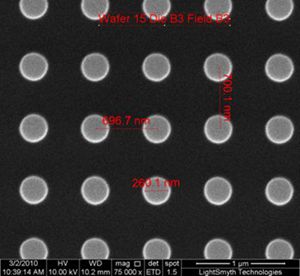

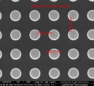

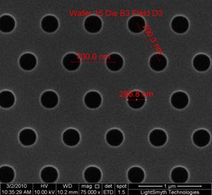

2、2D纳米图案(矩形和六边形网格)
P/N
周期(nm)
格子类型
凹槽深度
特征宽度(nm)
尺寸(mm)
S2D-24B3-0808-150-P
700
矩形
150
260
8×8.3×0.7
S2D-24B3-0808-350-P
700
矩形
350
260
8×8.3×0.7
S2D-18B3-0808-150-P
700
矩形
150
350
8×8.3×0.7
S2D-18B3-0808-350-P
700
矩形
350
350
8×8.3×0.7
S2D-24C2-0808-150-P
600
六角
150
165
8×8.3×0.7
S2D-24C2-0808-350-P
600
六角
350
165
8×8.3×0.7
S2D-18C2-0808-150-P
600
六角
150
240
8×8.3×0.7
S2D-18C2-0808-350-P
600
六角
350
240
8×8.3×0.7
S2D-24C3-0808-150-P
700
六角
150
220
8×8.3×0.7
S2D-24C3-0808-350-P
700
六角
350
220
8×8.3×0.7
S2D-18C3-0808-150-P
700
六角
150
290
8×8.3×0.7
S2D-18C3-0808-350-P
700
六角
350
290
8×8.3×0.7
S2D-24D2-0808-150-P
600
六角孔
150
180
8×8.3×0.7
S2D-24D2-0808-350-P
600
六角孔
350
180
8×8.3×0.7
S2D-18D3-0808-150-P
700
六角孔
150
200
8×8.3×0.7
S2D-18D3-0808-350-P
700
六角孔
350
200
8×8.3×0.7
S2D-24D3-0808-150-P
700
六角孔
150
290
8×8.3×0.7
S2D-24D3-0808-350-P
700
六角孔
350
290
8×8.3×0.7
rect post
hex post
hex hole
