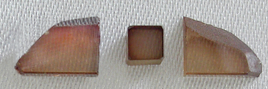

LISe非线性光学晶体 硒铟锂晶体
LISe晶体,LilnSe2晶体,硒铟锂晶体是高质量进口红外激光晶体, 经过在国外生长,严格切割抛光加工和国外高质量的镀膜,并进行严格的质量控制后进口到国内,质量非常可靠。
主要特性
型号
LISe
透光范围, µm
0.43-13.2
非线性系数, pm/V
d31=11.78, d24=8.17 @2.3 µm
对称度
Orthorombic, mm2 point group
晶胞参数, Å
a=7.192, b=8.412, c=6.793
标准反射率
10.0 µm   nx=2.2015, ny=2.2522, nz=2.2566
5.0 µm     nx=2.2370, ny=2.2772, nz=2.2818
SHG的基频(μm)
x-y, Type II, eoe
2.73 – 8.24
x-z, Type I, ooe
2.08 – 12.4
y-z, Type II, oeo
2.73 – 3.07
y-z Type II, oeo
7.66 – 8.24
Total interval covered
2.08 – 12.4
光学损伤阈值, GW/cm2
1064 nm
(t=10 ns)
              ~40
导热系数 k, WM/M°C
kx=4.73 ± 0.3; ky=4.67 ± 0.3; kz=5.45 ± 0.3
在0.2透光水平下远红外的吸收边缘
1.24 THz at 240 µm
带隙,eV
2.86
室温下的带隙能量,eV
Eg = 2.73
光学元件的参数
定位精度,arc min
< 30
平行度,arc sec
< 30
平坦度
λ/4@546nm
表面质量, scratch/dig
30/20
应用
1.使用泵浦钛蓝宝石激光器,进行光学参量振荡(OPO)可获得1-13 µm中红外激光输出。
2.中红外范围(2-13 µm)内不同频率产生。
3.对于所有的晶体,我们都能为客户的特殊应用提供合适的防反射/保护涂层,并提供反射率曲线。
