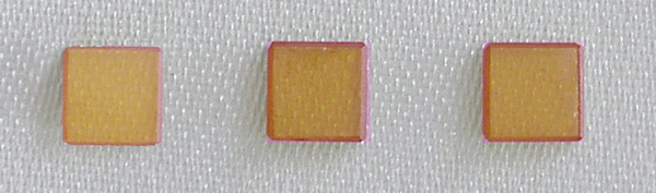

LGSe非线性光学晶体LiGaSe2晶体
型号: LGSe
--- 产品详情 ---
进口LiGaS2,LiGaSe2,LiGaTe2,LiGaS2晶体,LiGaSe2晶体,LiGaTe2晶体由屹持光电进口,经过在国外生长, 严格切割抛光加工和国外高质量的镀膜,并进行严格的质量控制后进口到国内,质量非常可靠。
主要特性
型号
LiGaSe2
透光范围, µm
0.37 – 13.2
非线性磁化率,pm/V(at 2.3 µm)
d31=9.9; d24=7.7
对称度
mm2
SHG cut off
1.47 - 7.53
导热系数 k, WM/M°C
4.8-5.8 calc.
在0.2透光水平下远红外的吸收边缘
µm
218
THz
 1.37
带隙,eV
3.57
光学元件的参数
定位精度,arc min
< 30
平行度,arc sec
< 30
平坦度
λ/4@546nm
表面质量, scratch/dig
30/20
应用
LGSe是最近提出的一种新型非线性材料,具有纤锌矿型结构,紫外透射率可达0.38。通过OPO, OPA, DFG,以获得中红外光。
晶体LiBC2晶体群的特点是一组重要的物理参数,如大带隙,双光子吸收低,透光度范围广,包括太赫兹窗口,低群速度失配、高导热性、低的热膨胀系数各向异性等导致有效使用在宽光谱范围可调谐激光系统。
对于所有的晶体,我们都能为客户的特殊应用提供合适的防反射/保护涂层,并提供反射率曲线。
