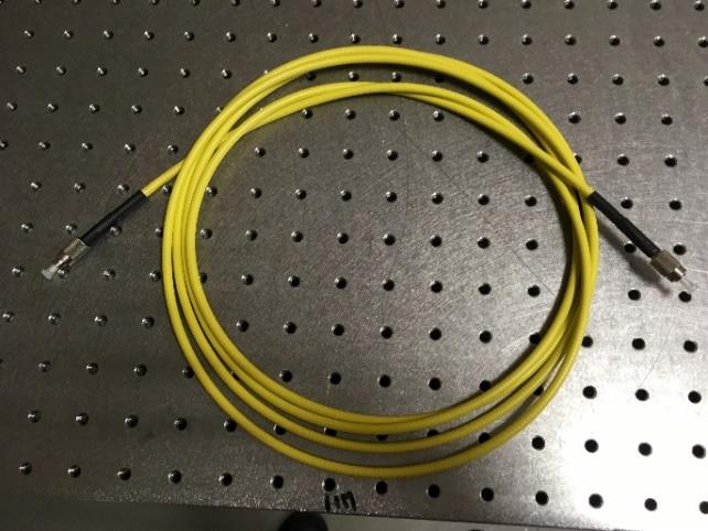

空芯光子晶体光纤跳线Hollow-core Patchcord
空芯光子晶体光纤跳线Hollow-core Patchcord用于超快激光的空芯光纤跳线在非线性成像、OCT、无失真超快激光传输、传感器、光谱学领域都有着广泛的应用。
产品特点:
-所有GLO系列光纤可用
-适用于超短脉冲激光
-低损耗-低脉冲失真
-标准接头

空芯光纤跳线PMC-Patchcord参数:
激光参数要求
波长
参考光纤规格表
能量(μJ)
<1­­­­­­­­­­(1)
光束质量(M2)
<1.3(2)
平均功率(W)
<5(1)
光束指向(μrad)(3)
<5
脉冲宽度
CW波到50 fs(1)
光学特性
工作波长
参考光纤规格表
传输带宽
参考光纤规格表
传输效率
>85%
色散@工作波长
1ps/nm·km±0.5
输出光束质量
M2<1.3
弯曲损耗@20cm弯曲半径
<1dB
物理特性
光纤长度(1)
2m, 3m, 5m
接口(1)
FC/SMA/ST/LC
光纤保护(1)
3mm包铁PU管
最小弯曲半径
5cm
输出
开放式
可选项
水冷/封端/球透镜
(1)     根据需求其他可选
(2)     特定条件下可处理更高的M2
(3)     这里的角度规格是在距离激光器1m出的光纤尖端测定的

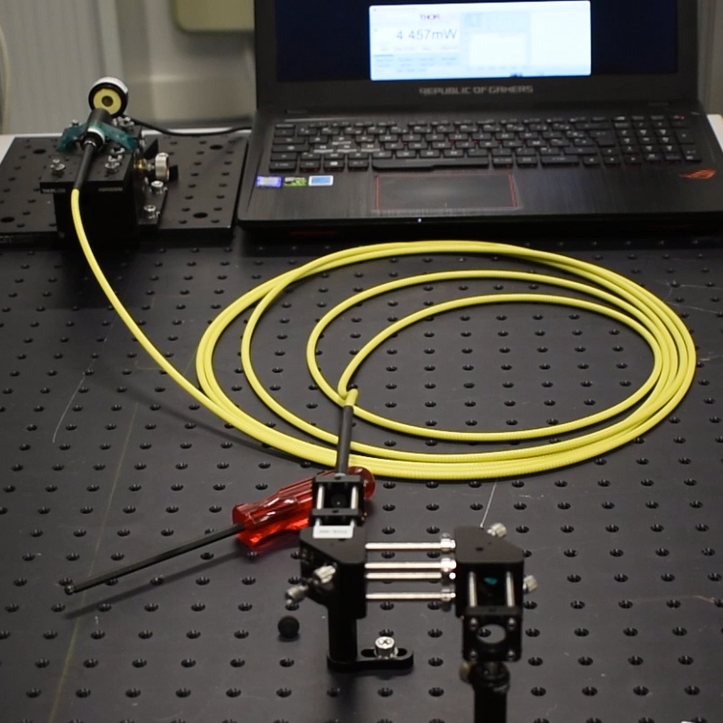

屹持光电提供的空芯光子晶体光纤跳线PMC-Patchcord适用于低功率超短脉冲激光器的光束传输,从1米到30米可选(更长可选)  ,波长范围为340nm至3µm(如需紫外线源,请与我们联系)
参考低功率超短脉冲激光器:
-飞秒激光器-平均功率< 3W,脉冲能量< 1µJ
- 纳秒激光器-平均功率< 5W,脉冲能量< 7 mJ @1064 nm
要求单模:M²<1.3

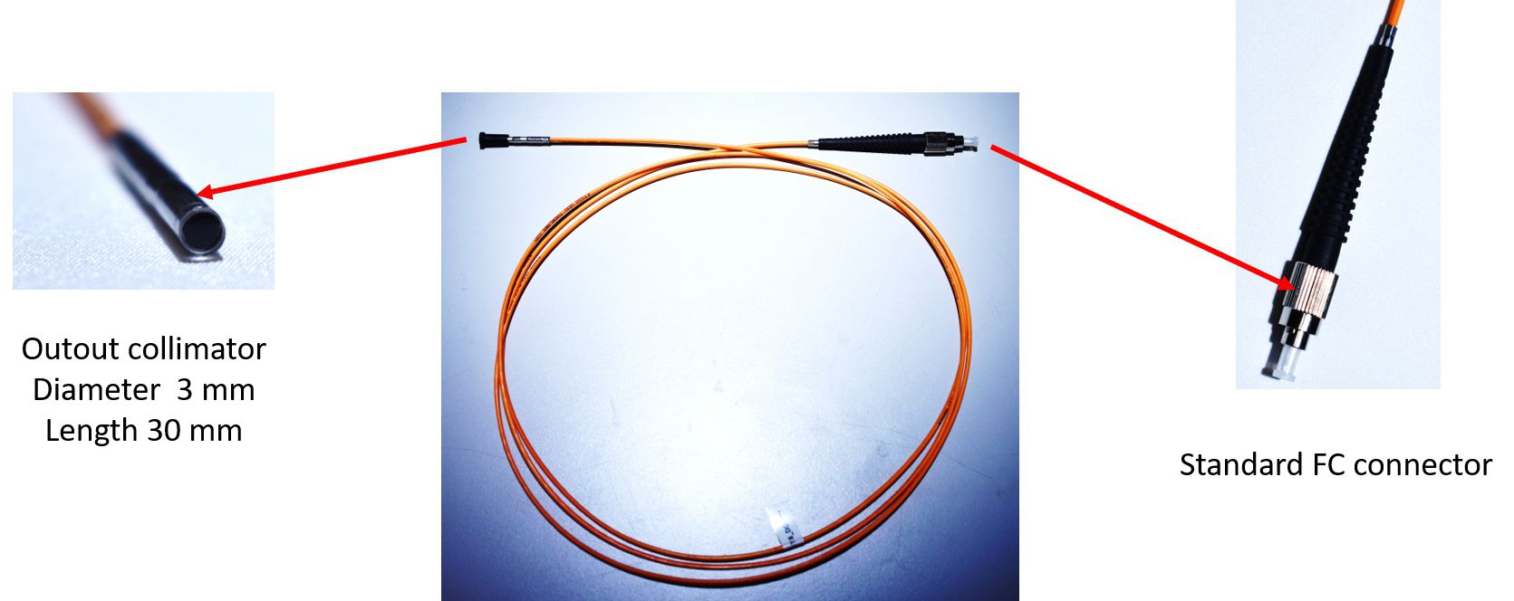

可选项1: FC/PC-准直端口。 此跳线一头为FC端口,一头集成了准直器,承受功率/能量 < 5W&< 1µJ。此类跳线兼容所有的GLOphotonics光纤。

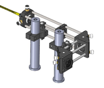

可选项2:光纤耦合辅助系统。 此光学系统使激光束更容易耦合到光纤中
