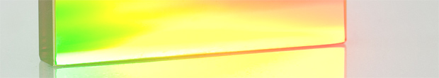

Spectrogon用于激光波长调制的高效率平面衍射光栅
上海屹持光电推出Spectrogon高效率平面衍射光栅,可用于激光波长调制(High efficiency diffraction gratings for laser tuning)。
订购Spectrogon高效率平面衍射光栅,请使用以下标准型号格式:
G 1100 W x H x Thk 1200-1600 nm (TM/-1) constant incidence angle 75°
1、G代表掠入射角度(Grazing incidence),P代表平面(Plano),L代表利特罗角光栅(Littrow gratings)
2、1100代表凹槽密度(凹槽频率),单位为grooves/mm
3、W代表的是与光栅槽平行,以mm为单位的宽带尺寸
4、H代表垂直于光栅槽的,以mm为单位的长度尺寸
5、THk代表光栅厚度,单位为mm
6、1200-1600nm是所需要优化的波长,也可指定一个或多个峰值波长范围
7、(TM/-1)代表光栅理想的偏振态和衍射级,还可以指定TE以及TM和TE平均值
8、标准入射角为75°,也可以指定其他入射角
主要特点:
-用于激光调谐的平面光栅
激光调谐光栅是专门为染料激光器、钛蓝宝石激光器或外腔二极管激光器的波长调谐而设计的全息光栅。沟槽深度是优化的,用来产生最大效率的一种极化状态。
-极低杂散光
我们的染料激光光栅所用的全息母片,是用与低杂散光光栅相同的技术制作的。这导致了非常少量的散射光,可与一个良好的前表面铝镜相比。
-效率高
这些正弦沟槽光栅的沟槽深度,被优化以提供最大效率的TM偏振(垂直于沟槽的电矢量)。根据波长和结构的不同,TM的效率可能超过80%,在某些情况下甚至
超过90%(绝对效率)。
-利特罗光栅
利特罗底座,或自动准直管,是激光调谐的经典配置。为了填满光栅的光阑并获得高分辨率,需要用腔内光学系统对光束进行扩展。Littrow结构也常用于二极管
激光器的外腔调谐。特别是在近红外条件下,可以达到很高的效率(>90%)。
-掠入射利特曼光栅
掠入射,或利特曼结构是染料激光调谐最常见的结构。不需要扩束;在固定的掠入射角度下对光栅进行照明,可以实现高分辨率。再用一个平的、可倾斜的镜子用
于波长调谐。
