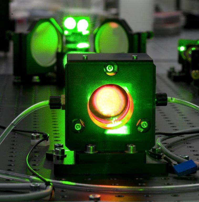

用于超快激光器的钛蓝宝石晶体HEM ® Ti:Sapphire
HEM Ti:Sapphire 钛蓝宝石激光光学元件以其高品质而闻名,用于世界顶级超快激光实验室

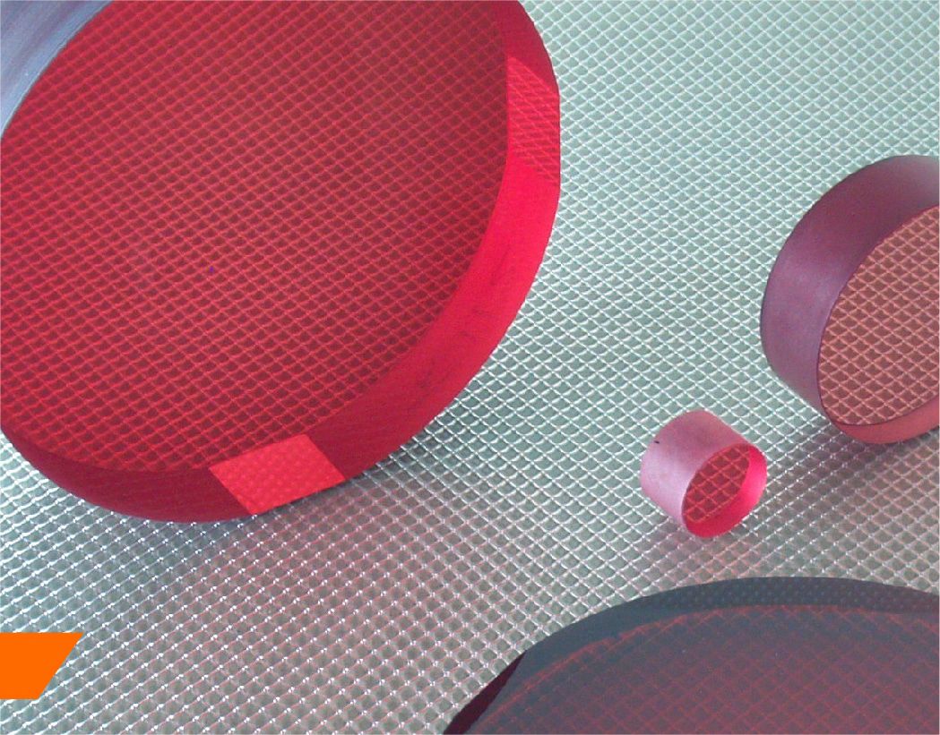

Crystal Systems专有的HEM技术可产生直径达220 mm的晶体尺寸的优质晶体结构。由HEM Ti:Sapphire 钛蓝宝石晶体制成的超快激光光学元件的波前值为1/10或更高,FOM值高达1000。
低损伤HEM Ti:Sapphire 钛蓝宝石激光材料在Crystal Systems的光学制造设施中加工,具有极其紧密的几何形状和晶体对准。晶体质量和光学制造工艺的各个方面都通过专业测试和测量设备进行验证。我们提供有关HEM Ti:Sapphire 钛蓝宝石激光光学器件的激光、光学和机械属性的详细质量报告。
Crystal Systems与国际高强度激光专家社区合作,开发了目前HEM Ti:Sapphire 钛蓝宝石超快激光光学器件。能够提供 200 mm 和 220 mm HEM Ti:Sapphire 激光光学器件,以支持当今的高强度激光设施。

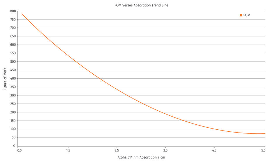

FOM(品质因数)与吸收 – HEM® 工艺旨在最大限度地提高 532 nm 处的吸收,并减少 800 nm 处的寄生吸收,从而提供业内最高的 FOM 值。每个晶体系统HEM® Ti:蓝宝石晶体都经过实际FOM值测试,这些值是业内最高的(高达1000)。

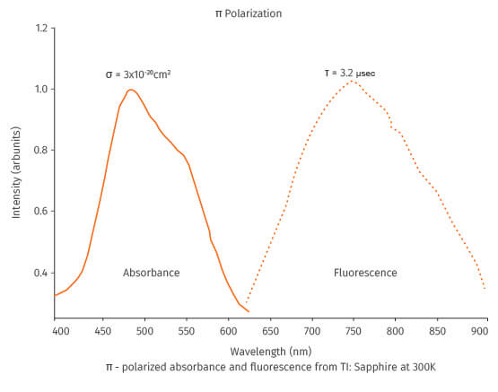

吸收/荧光 – Ti:Sapphire 钛蓝宝石激光器通常使用π偏振操作。该图表显示了HEM® Ti:Sapphire在π偏振中的吸收和荧光带。

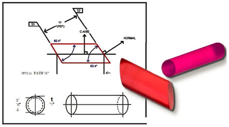

布鲁斯特角激光晶体 – 我们大多数较小的晶体都用布鲁斯特角(Brewster’s Angle )端抛光,以最大限度地减少反射损失。布鲁斯特角基于材料的折射率。Ti:Sapphire 的折射率为 ~1.76,从而产生 ~60.4° 的布鲁斯特角。我们的C轴旋转精度受到严格控制,以避免激光调制。

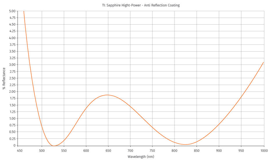

防反射镀膜 – 晶体系统为多通放大器晶体提供先进的增透镀膜。我们的涂层设计用于在泵浦和激光波长下提供最大效率。AR涂层在现场成功运行,具有始终如一的高激光损伤阈值结果,使激光操作员能够准确地计算泵浦功率,从而以较低的损坏风险大化功率输出。

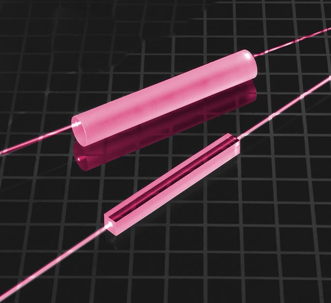

高品质HEM Ti:Sapphire 钛蓝宝石激光晶体以的晶体结构和正确的3+价电子态开始。我们通过多阶段、严格的检测流程,使用先进的测试和测量设备,确保这些要求。我们测试棒材的吸收值、均匀性、光散射、FOM、平坦度和透射波锋。每个HEMTi:蓝宝石激光棒都使用先进的设备和专业的激光技术人员进行检查和验证。对质量和精度的全力关注保证了我们的激光晶体尺寸、表面和晶体结构为您的激光平台的高功率水平和出色的光束分布奠定了基础。® ®

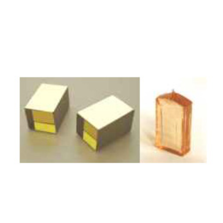

1、布鲁斯特切割HEM Ti:Sapphire 钛蓝宝石晶体,用于放大器和超快激光器
特性:
