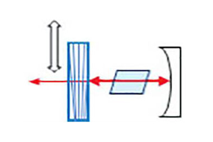

横向啁啾布拉格光栅TCBG OPTIGRATE BragGrate™ Tuner是一个反射体布拉格光栅,在一个方向上沿孔径具有啁啾周期 ,记录在光敏硅酸盐玻璃中。反射体布拉格光栅BragGrate™ Tuner可用作激光谐振腔中的输出耦合器或HR高反镜。它能够稳定光谱和调谐激光辐射波长。高激光损伤阈值使这些光栅适用于高功率和高能量脉冲激光器。基于 TCBG 的可调谐激光器简单、紧凑且坚固耐用。波长调谐需要简单的光栅线性平移,无需角度调整。带有TCBG的激光器可以在SLM状态下运行。

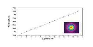

    • 调谐范围:1- 30 nm

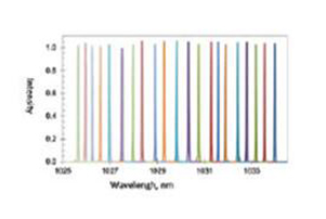

TCBG光纤激光器的性能
优势与特点:
    • 调谐范围20nm以上
    • 高功率/高光辐射
    • 高工作温度
    • 连续调谐
    • 宽范围SF调谐
    • 紧凑/简单的腔体设计

横向啁啾布拉格光栅TCBG OPTIGRATE BragGrate™ Tuner在 795 nm 处的调谐范围
