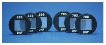

BragGrate Notch Filter—布拉格光栅窄线宽陷波滤光片
型号: BNF
--- 产品详情 ---
BragGrate™ Notch Filter
用于超低波数拉曼光谱的布拉格光栅窄线宽陷波滤光片BNF
将您的拉曼光谱系统深入至THz频率范围(5-200cm-1)
BragGrate™Notch Filter (BNF)是一种在光敏硅酸盐玻璃体中刻录的反射式体布拉格光栅,布拉格光栅窄线宽陷波滤光片BNF可以反射带宽窄至5cm-1的光,但其他波长通过时不受影响,总体透射率几乎为95%。使用单级光谱仪时,BNF使同时测量小于5cm-1斯托克斯和反斯托克斯拉曼光谱成为现实。该滤光片可以承受的连续波光功率超过1kW,承受温度达400°C,环境稳定性很出色。中心波长可以通过角度调节数个纳米,而滤光片的光学密度不受影响。
产品规格
o   衰减: 90-99.9% (OD1-4)
o   光谱带宽: ~5cm-1
o   工作范围: 400-2500nm
o   BNF厚度:2-4mm
o   孔径: 达 25×25 mm2
o   角度选择性: 1-10mrad
o   入射/衍射角度: 0-45度
o   透射率: 95%
o   透射波纹: 小于1%, 在±0.5nm之间 (从激光线算,波长为633nm)
标准参数
o   中心波长/透过率: 488/75%, 514.5/78%, 532/80%, 632.8/88%, 785/90%, 1064/95%
o   客户定制波长: 405-2000nm
o   光谱带宽(FWHM): 5-8 cm-1
o   衰减: 99.9%; 99.99% (OD3; OD4)
o   镜框尺寸: 1 inch
o   侧向尺寸: 11×11 or 12.5×12.5mm2
o   厚度: ~2.5mm
优点与特色
o   抑制带宽极窄, 小于5cm-1
o   可测量斯托克斯与反斯托克斯模式
o   在高功率光中无退偏
o   环境稳定性高: 可在高温下工作; 不受湿度影响
o   无偏振依赖性
应用
o   超低频率THz拉曼光谱
o   拉曼成像
o   汤姆逊散射
