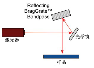

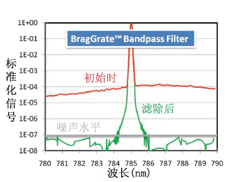

BragGrate™- Bandpass Filter带通滤光片
用于光谱过滤的反射布拉格光栅
Bandpass Filter带通滤光片是一种在光敏硅酸盐玻璃体中刻录的反射体布拉格光栅(RBG),该滤光片利用靠近红外光谱区可见光50pm窄带宽光谱来消除激光光谱噪声。在拉曼光谱学应用中,该带通滤光片结合配套 BragGrate™ Notch 滤光片可使激光拉曼位移测量下降5cm-1。BragGrate™的滤光片有极出色的环境稳定性,能够承受大功率光学辐射。
