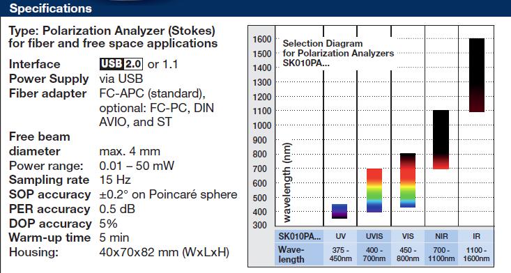

Schäfter + Kirchhoff偏振测量仪SK010PA
Schäfter + Kirchhoff偏振测量仪SK010PA -VIS/NIR是一个自由光和保偏光纤光束测量的通用设备,波长覆盖范围从370-1600nm。设计紧凑,数据连接和供电均通过USB2.0接口完成,特别容易集成于其他系统。
偏振测量仪SK010PA -VIS/NIR是一个即插即用,操作简单,通过USB接口连接电脑,连接盒测量速度非常快。实时的交互显示屏显示偏振态和线性偏振部分的摆动轴的状态,以及连接光纤时关键指标方向。
通过1/4玻片和偏振器,准直耦合后的辐照光由光电探测器探测,SKP偏振分析测量软件测量并显示,包含作为Poincaré球上一个点和极化椭圆的斯托克斯矢量分量。
标准配饰包含偏振分析仪,微型台,FC-APC光纤适配器,其他连接头(ST, DIN-AVIO, SMA, PC, APC, SMA-905 高功率 5°/8°)或者微型台搭配不同直径镜片(2, 25, 32, 45和55 mm)。
主要特点:
  • USB2.0通讯供电
  • 微工作台适应于自由空间光和各种光纤接口耦合光测量
  • 光纤中偏振态,四个斯托克斯参数,偏振角度,椭圆度等测量
  • 显示Poincaré球偏振椭圆的偏振态
  • 保偏光纤特殊值测量和对齐
订购选型:
