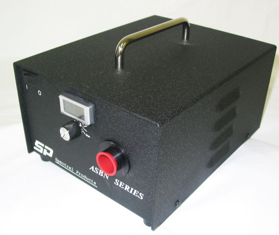

ASBN-W系列高功率卤钨灯
美国SP公司是光电技术仪器及产品的研发厂家,作为CVI的子公司,其光谱产品的研发有着非常丰富的经验及创新理念。产品范围覆盖:分光光度计、单色仪、光谱仪、摄谱仪、光谱分析仪、探测系统、光源。

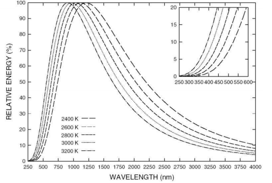

         FIG1.ASBN高功率卤钨灯                                      FIG2.光谱
 型号:
  ASB-W-030: 30W 卤钨灯
  ASBN-W-050: 50W卤钨灯
  ASBN-W-075: 75W卤钨灯
  ASBN-W-100-L: 100W低色温卤钨灯
  ASBN-W-100-H: 100W高色温卤钨灯
  ASBN-W-150-L: 150W低色温卤钨灯
 特点:
  各种可变单色光输出,选择从近紫外(300nm)到近红外(2.6μm)
  计算机控制(与单色仪配合)
  双向扫描,扫描单位包括nm,A、cm-1、ev
  可以配置成光纤输出,也可准直输出
  标准设计允许改装
  与SP的产品耦合
FeatureValue
Lamp:Power inputLight outputColor Temp.Life TimeFilament size
50W900 lumens3,000°K2,000 hours4.2mm X 2.5mm
75W1,400 lumens3,000°K2,000 hours5.0mm X 1.6mm
100W-H3,000 lumens3,400°K50 hours5.3mm X 3.0mm
100W-L2,000 lumens3,000°K2,000 hours5.2mm X 2.3mm
150W4,700 lumens3,400°K50 hours6.2mm X 3.1mm
