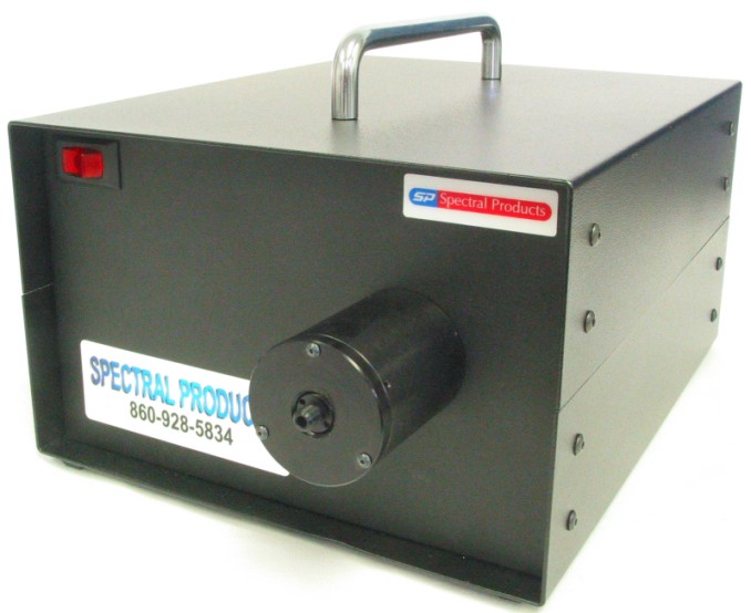

ASBN-D130/230深紫外氘灯光源

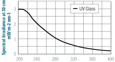

Spectral products专业制造深紫外氘灯光源ASBN-D130/230,波长范围从180-400nm,在紫外光提供率最高的光功率,可提供自由空间输出和光纤耦合书橱两种输出模式。
ASBN-D130内置一个30W氘灯,和电源适配设备。使用了一组适当的聚焦/校准双重棱镜使得光源能有最大的光功率输出。
一般用途,氘灯的光功率会低于卤素灯,但卤素灯在紫外光输出功率很低。在一些特殊的用途需要高功率的紫外光时,就需要氘灯光源。
