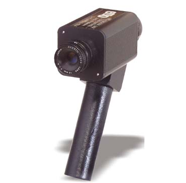

德国EMO86910高性能红外观测仪(已停产)
德国EMO公司的86600和86910红外观察仪选用与7215同款显像管6914,具有较好的分辨率和灵敏度。是一个高性能,手持式近红激光外观察仪。可用于红外激光光路调节,激光器组装精密小孔对准,荧光观察等,是实验室调节光路常用工具!
                                 86910
产品参数:
型号
86600
86910
光谱范围
380-1300nm
380-1500nm
分辨率
60lp/mm
60lp/mm
镜头
F1.4/12mm, 40°
F1.4/12mm, 40°
成像距离
10cm
10cm
电池
1.5V
1.5V
尺寸
150x60x210mm
155x60x195mm
重量
850g
870g
带红外LED光源照明的型号可选,如下图:
