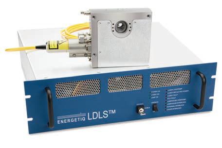

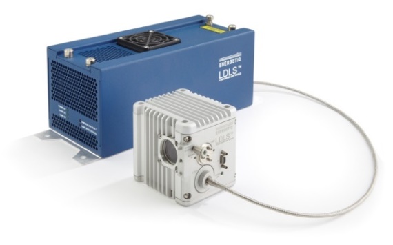

ENERGETIQ 激光驱动宽带光源EQ-99X,EQ-99XFC,EQ-1500,EQ-77
型号: EQ-99X
--- 产品详情 ---
Energetiq激光驱动白光光源
Energetiq光源是一款高亮度,高稳定、长寿命宽光谱光源,采用革命性的光源技术——LDLS™激光驱动光源技术,使用高功率连续激光直接聚焦氙灯内的氙离子加热至非常高的的温度,从而发出高效的宽频谱光。具有高可靠性,高性能,高亮度,长寿命,紫外功率高等特点。其产品具有很宽的光谱范围,谱线包括深紫外线(DUV), 并覆盖从可见光到近红外光区(NIR),波长范围从 170nm到2100nm 以上。
产品特点:
长寿命:10000小时7*24
高亮度:普通氙灯30倍以上
全光谱:可取代氘灯,卤素灯,氙灯
光斑稳定性高
非常好的短期长期功率稳定性
应用:
紫外可见光谱,显微照明
材料表征
光学元件测量
环境,气象监测
                               EQ-99X                                                                                                    EQ-99XFC
                                EQ-77                                                                                                             EQ-400
产品参数:
产品型号
EQ-99X
EQ-99XFC
EQ-77
EQ-400
波长范围
170-2100nm
190-2100nm
170-2100nm
170-2100nm
输出功率
0.5W
高达0.3W
1.5W
10W
数值孔径
Up to 0.47
0.22
Up to 0.5
Up to 0.5
光源寿命
约10000 hrs
约10000 hrs
约10000 hrs
约10000 hrs
同步输出
自由空间
光纤耦合
自由空间
自由空间
光源重量
0.7kg
0.7kg
2.5kg
2kg
冷却方式
风冷
风冷
水冷
水冷
光源尺寸
82.3*85.7*76.2mm
82.3*85.7*76.2mm
160*142*218mm
170*130*80mm
目前LDLS激光驱动白光光源已广泛应用于科研和工业生产,超过2000台光源出货,中国大部分高校和部分半导体检测厂家均在使用该光源且反馈良好!
