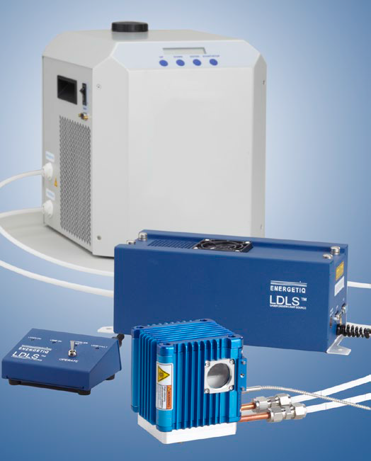

EQ99CAL校准的激光驱动白光光源LDLS
EQ-99CAL校准光源寿命长、重校间隔时间长、使用成本低。350nm范围的校准对于氘灯和石英卤钨灯非常困难。氘灯在350nm的辐照度比其在200nm深紫外的值要低约一个数量级。石英卤钨灯在350nm的辐照度比其在可见光波段的值也要低一个数量级以上。另外对于两个灯的组合,它们在重叠波长段很难保持一致。通过LDLS技术,Energetiq的单校准光源可覆盖200-800nm整个波长范围,且在350nm处的辐照度比传统的氘灯和石英卤钨灯高一个数量级。
EQ-99CAL产品由Bentham公司校准,其校准标准可追溯至国家物理实验室(UK)。每个EQ-99CAL都附带一份校准证明。
产品特点:
1.激光驱动光源提供最高性能和稳定性
2.单光源覆盖200-800nm,特别在350nm亮度高
3.长寿命灯泡一般大于5000小时
4.校准时间间隔长
5.可追溯到NPL的校准
6.稳定温度外壳

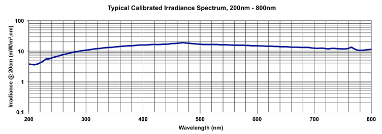

                        EQ99CAL光谱分布

200-800nm,建议校准频率1000小时或者每年一次
校准不确定度
200nm - 210nm ± 12%; 210nm - 300nm ± 8%; 300nm - 800nm ± 5%
