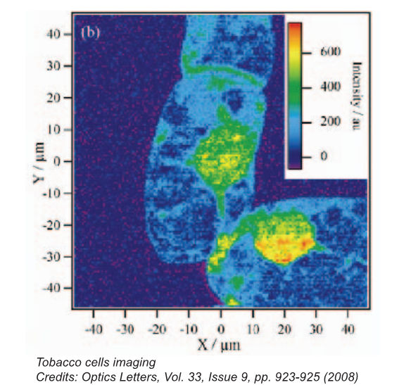

     OPERA超连续谱激光器CARS成像超连续谱光源光谱可极大展宽至>1000nm,连续宽谱覆盖,高峰值功率>10kW,单模光纤输出,具有高空间相干性。超连续谱光源(supercontinuum,SC)在生物医学、多信道通信光源、高精密光学频率测量及激光雷达等领域具有重要应用。    我们的超连续谱激光光源基于新一代光纤开发和使用。这些波导通过非线性效应实现电磁场的极限约束和高转换效率。高峰值功率泵浦激光与构成光纤的材料的相互非线性作用可产生多个波长,此即为超连续光谱。    超连续谱激光器可覆盖从UV(320 nm)到Mid-IR(4500 nm)的波长,具有不同的工作模式:从pulse-on-demand(10 Hz)到准CW(MHz),以及不同的脉冲宽度:皮秒,亚纳秒,纳秒。超连续谱激光器产生的宽光谱以及光纤输出的良好空间模式光束可以适应各种目标应用。
产品特性:
  • 泵浦/斯托克斯双输出
  • 从可见光到近红外白光发射
  • 空间单模(TEM00)
  • 亚纳秒脉冲
  • 高光谱分辨率
  • 紧凑SHG 532 nm输出选项
典型应用:
  • 多色CARS成像

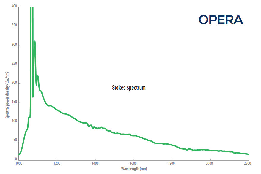

OPERA超连续谱激光器CARS成像超连续谱光源产品规格:
OPERA
最小光谱带宽<420nm
最大光谱带宽> 2400nm
总平均功率@Stokes输出> 70 mW,>500mW可选
泵输出总平均功率> 70 mW
重复频率> 30 kHz
脉冲宽度<1 ns
空间模式单模
光谱分辨率<0.1cm-1
