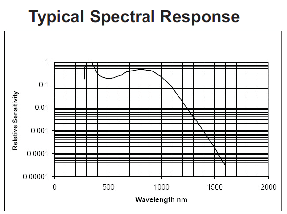

FJW红外激光观察仪IRV84499C
FJW的FIND-R-SCOPE©是一个近红外手持式红外观察仪,由高压电源,图像转换显像管结合人体化设计,对肉眼不可见的近红外光转换为可见光。
产品参数:
视场角
24°
波长范围
350-1350nm
可选波长范围
350-1550nm
峰值响应
850/350nm
标准成像距离
20cm-无穷远
分辨率
40lp/mm
电池续航
98小时连续工作
电池寿命
25000小时
尺寸
16.5X5.3X19cm
重量
590g
工作温度
-32°C to 46°C
产品特点:
波长范围:350-1350nm,可选350-1550nm
工具包选项包含可见光滤光片,特殊镜头,近红外中性密度滤光片
标准C-mount接头
带有LED红外辐照源版本可选
可选配件清单:
带通/长短通/中性密度滤波片
各种IR、VIS、UV滤波片
各种镜头可选
视频中继转接和CCD摄像机
便携箱
C-mount F/1.6,25毫米镜头,带光阑
三脚架
型号配置:
IRV84499C
350-1350nm,1X, 25 mm f /1.6 C-mount镜头,IRVLP830长通滤波片
IRV84499C-5
350-1550nm,1X ,25 mm f /1.6 C-mount镜头,IRVLP830长通滤波片
IRV84499C2X
350-1350nm,2X, 50 mm f /1.8 C-mount镜头,IRVLP830长通滤波片
IRV84499C-52X
350-1550nm,2X ,25 mm f /1.6 C-mount镜头,IRVLP830长通滤波片
IRV84499C2XP
350-1350nm,1/2X双镜头,IRVLP830长通滤波片,转接配件
IRV84499C-52XP
350-1550nm,1/2X双镜头,IRVLP830长通滤波片,转接配件
