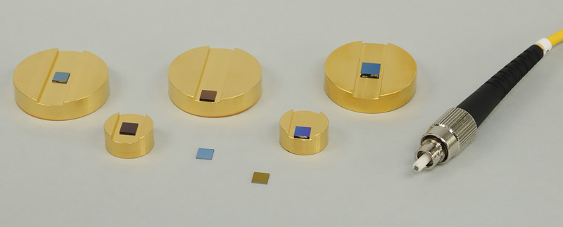

产品简介
BATOP 现已成为用于被动锁模激光器的可饱和吸收体的优秀供应商。可饱和吸收产品集合了各式各样的不同的器件,从可饱和吸收镜(SESAM),到可饱和输出镜(SOC)和用于透过应用的可饱和吸收体(SA)。迄今为止,可饱和吸收产品已经覆盖了800nm到2.6μm的常用激光波长范围。

SAM™ - saturable absorber mirror λ = 1550 nm
product list λ = 1550 nm (1500 nm ... 1600 nm)
Resonant SAMs with larger values of group delay dispersion (GDD) can be used for dispersion compensation
SAMs 1550 nm with relaxation time t ~ 3 ps
Relaxation time τ ~ 3 ps
