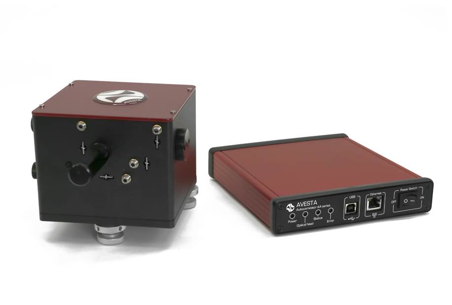

AA-DD扫描自相关仪
AA-DD扫描自相关仪提供了飞秒和皮秒脉冲宽度平稳和快速的测量。自相关仪可以通过使用最多3个可互换的光电探测器和光学器件切换可测波长范围。可测脉宽范围为10 fs到30 ps,便于监控不同的激光系统,尤其是飞秒和皮秒振荡器。
该设备具有USB接口,适于Windows操作系统的PC,avesta软件随设备一起提供,包括附件工具。测试得到的脉宽数据可实现可视化,并可存储或导出到文本文件。
AA-20DD紧凑小巧,可完美地适用于任何实验室。除自由空间测量外,还提供可选光纤输入。

AA-DD扫描自相关仪

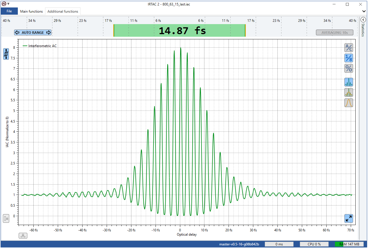

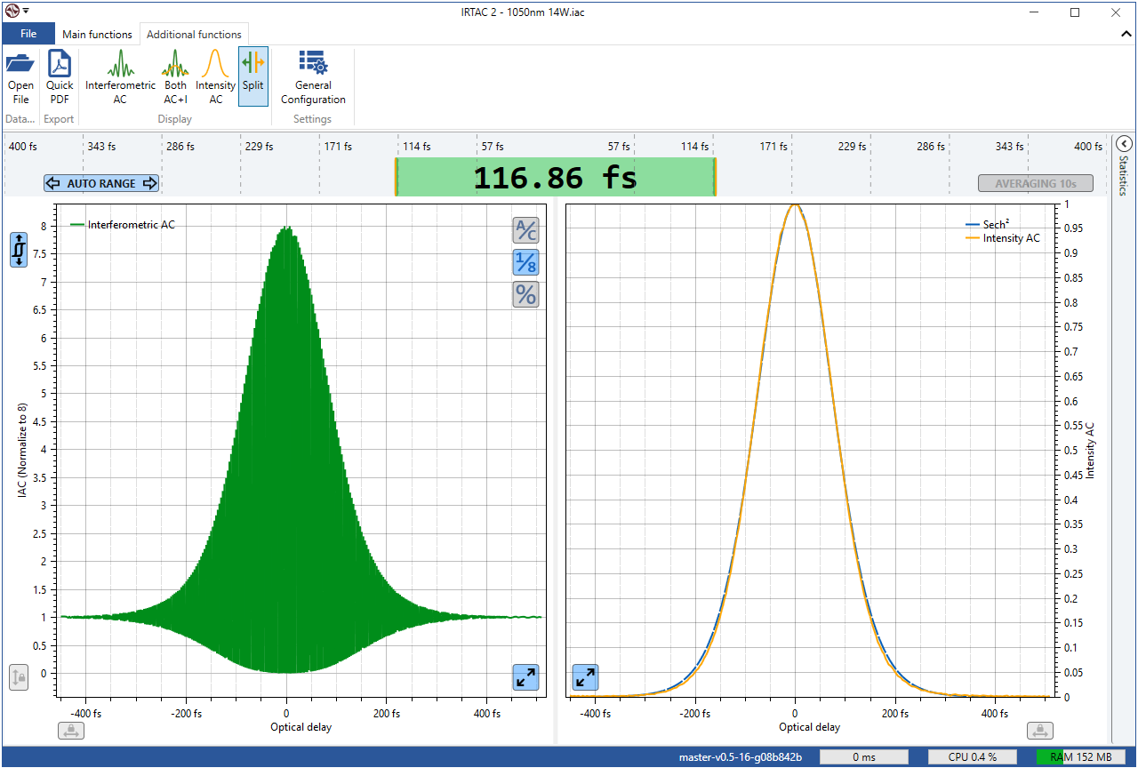

AA-DD扫描自相关仪测试结果
