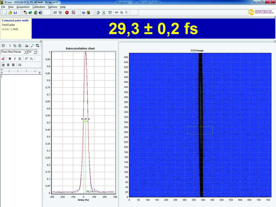

ASF单次自相关仪设计用于监测超快激光振荡器和放大器的脉冲宽度,也可用于放大器的实时检测和调校;CCD相机寄存输入激光二次谐波非共线产生横截面(通过非线性晶体产生二次谐波),Windows 操作软件通过USB接口控制数据采集,提供了数据显示和存储,Labview驱动可提供更多的扩展可能。

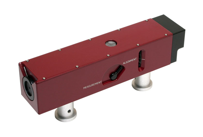

ASF-5单次自相关仪

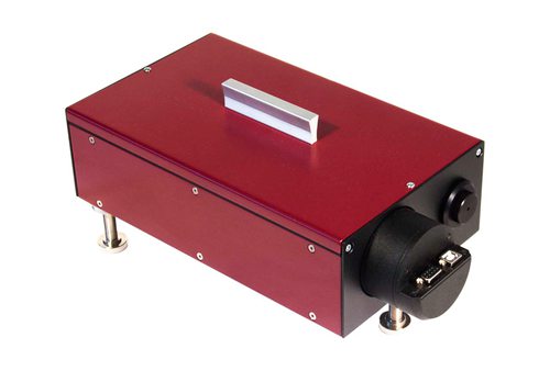

ASF-15单发飞秒和皮秒自相关仪

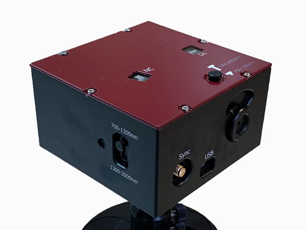

ASF-30 700-2000nm一体式自相关仪

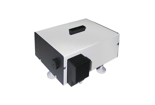

单次自相关仪Single-Shot Autocorrelator ASF-50
