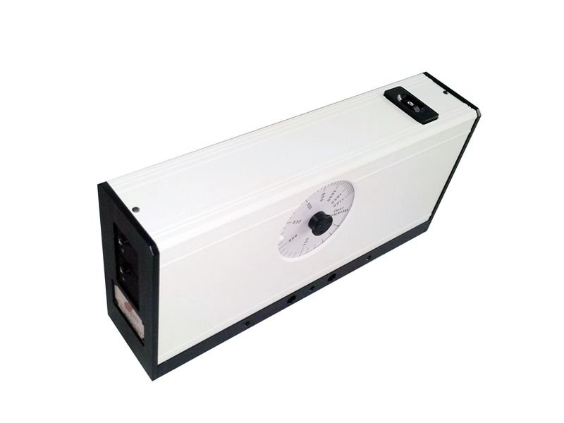

NEAR-IR GRENOUILLE:近红外超短脉冲测量仪FROG升级自相关仪SwampOptics
      美国 Swamp Optics 公司提供具创新和高性价比的FROG设备,专用于测量超短激光脉冲。公司专注于频率分辨光学开关(FROG)设备的开发和制造,FROG严谨精确,操作简单,是目前性能强大和可靠的测量超短脉冲脉宽、强度和相位随时间变化等特性的方法。
      频率分辨光学开关法(FROG)是激光脉冲测量的黄金标准,比自相关更强大,它可以生成任意脉冲的完整强度和相位与时间关系,而不需要对脉冲做任何假设。实践证明,FROG都克服了挑战且表现优异。FROG在各地超过1000个实验室使用。
      GRENOUILLE是一个优化过的FROG版本,更加简单易用,在世界各地的多个激光实验室使用,可以说是非常受欢迎的现代脉冲测量技术。FROG和GRENOUILLE的普及源于其准确、易用、坚固、紧凑和低成本的特点,重要的是它们拥有强大的超短脉冲测量功能。
      GRENOUILLE用一个简单(专有技术)的光学元件替代了常用的复杂分束器/延迟线/光束重组光学装置,称为菲涅尔双棱镜,其可自动对准光束。然后使用厚非线性光学晶体,其不仅实现所需要的自相关,还根据FROG的要求光谱分辨二次谐波脉冲。这种非常简单的布置也可以测量脉冲的时空畸变。有关详细信息,请参阅超短脉冲测量概述或GRENOUILLE教程,结果会发现其是目前简单和性能强大的超短脉冲测量设备。
      所有Swamp Optics的FROG和GRENOUILLE设备都拥有额外相机来测量光束的空间分布。这不仅为设备提供了重要的附加信息,还简化了光束到设备的对齐问题。
      GRENOUILLE非常紧凑,更灵敏。我们的近红外GRENOUILLE可测波长范围为700至1100 nm,与大多数超快Ti:蓝宝石激光器和超快放大器匹配,是大多数日常超短脉冲测量的理想选择。红外GRENOUILLE可通信波长范围内工作,覆盖900-1620nm,支持光纤耦合输入,从而进一步方便使用。通常标准GRENOUILLE可测量~20fs至~1ps脉冲宽度。定制设备可延伸至〜4fs到〜4ns脉宽范围。
       要选择合适的FROG或GRENOUILLE,请提前了解您的激光器的波长、大致脉冲宽度范围、光谱宽度、脉冲能量和重复频率。

► NEAR-IR GRENOUILLE:近红外超短脉冲测量仪FROG升级自相关仪SwampOptics
GRENOUILLE型号 NEW*
8-4-USB
8-9-USB
8-20-USB
8-50-USB
波长范围 nm
700-900
700–1100
700–1100
700–1100
脉宽范围@ 800 nm
~4 – ~80 fs
~10 – ~100 fs
~19 – ~340 fs
~35-~680 fs
脉宽范围@ 1050 nm
NA
~8 – ~80 fs
~15 – ~160 fs
~21 fs-~320 fs
延迟增量
0.4 fs/pixel
0.8 fs/pixel
0.9 fs/pixel
1.2 fs/pixel
时间范围
250 fs
460 fs
500fs
1.9 ps
光谱分辨率@ 800 nm
4 nm
0.7 nm
1.4 nm
0.7 nm
光谱分辨率@ 1050 nm
NA
0.9 nm
5.2m
2.6 nm
光谱范围@ 800 nm
600 nm
250 nm
140 nm
50 nm
光谱范围@ 1050 nm
NA
330nm
360nm
130 nm
脉冲复杂性
TBP< ~10
TBP< ~10
TBP< ~10
TBP< ~10
强度精确度
2%
2%
2%
2%
相位精确度
0.01 rad (强度权重相位误差)
Single-shot单发操作
支持
可选
支持
支持
灵敏度(single-shot)
200 μJ
100 μJ
1 μJ
1 μJ
灵敏度(at 103pps)
100 mW (100 μJ)
500 μW (500 nJ)
100 μW (100 nJ)
100 μW (100 nJ)
灵敏度(at 108pps)
300 mW (3 nJ)
50 mW (500 pJ)
10 mW (100 pJ)
10 mW (100 pJ)
空间啁啾精度(dx/dλ)
NA
1 μm/nm
1 μm/nm
1 μm/nm
脉冲前沿倾斜精度(dt/dx)
NA
0.05 fs/mm
0.05 fs/mm
0.05 fs/mm
输入偏振要求
Vertical
Any (需转动)
Any (需转动)
Any (需转动)
输入光束直径要求 (准直)
>2–4 mm
>2–4 mm
>2–4 mm
>2–4 mm
 注分为8-9-THIN-USB和8-9-THICK-USB。8-9-THIN-USB使用薄的SHG晶体(30um BBO),与整个脉冲带宽相位匹配,可以实现单次脉冲测量,但灵敏度稍低,对能量要求更高。8-9-THICK-USB使用厚晶体,不能与整个脉冲带宽相位匹配,不支持单次脉冲测量,但是灵敏度更高。
