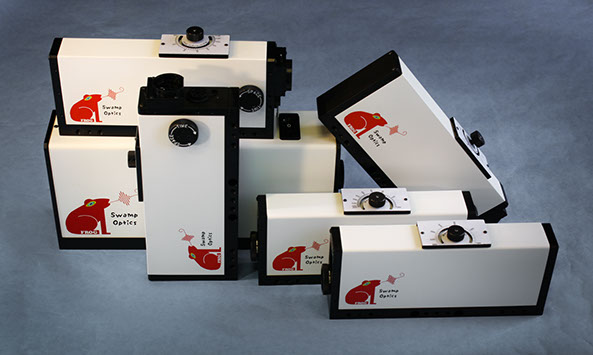

IR GRENOUILLE:红外超短脉冲测量仪FROG飞秒激光测量SwampOptics
      美国 Swamp Optics 公司提供创新和高性价比的FROG设备,专用于测量超短激光脉冲。公司专注于频率分辨光学开关(FROG)设备的开发和制造,FROG严谨精确,操作简单,是目前优秀和可靠的测量超短脉冲脉宽、强度和相位随时间变化等特性的方法。
        频率分辨光学开关法(FROG)是激光脉冲测量的黄金标准,比自相关更强大,它可以生成任意脉冲的完整强度和相位与时间关系,而不需要对脉冲做任何假设。实践证明,FROG都克服了挑战且表现优异。FROG在全球超过1000个实验室使用。
        GRENOUILLE是一个优化过的FROG版本,更加简单易用,在世界各地的多个激光实验室使用,可以说是非常受欢迎的现代脉冲测量技术。FROG和GRENOUILLE的普及源于其准确、易用、坚固、紧凑和低成本的特点,重要的是它们拥有强大的超短脉冲测量功能。

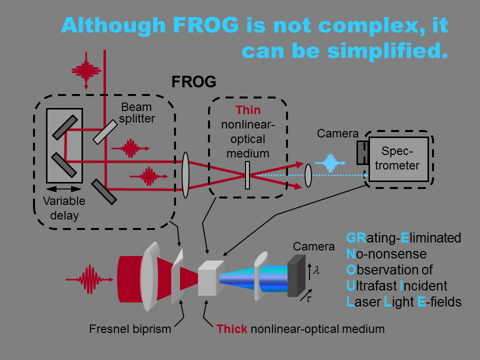

        GRENOUILLE用一个简单(专有技术)的光学元件替代了常用的复杂分束器/延迟线/光束重组光学装置,称为菲涅尔双棱镜,其可自动对准光束。然后使用厚非线性光学晶体,其不仅实现所需要的自相关,还根据FROG的要求光谱分辨二次谐波脉冲。这种非常简单的布置也可以测量脉冲的时空畸变。有关详细信息,请参阅超短脉冲测量概述或GRENOUILLE教程,结果会发现其是目前简单和功能强大的超短脉冲测量设备。
        所有Swamp Optics的FROG和GRENOUILLE设备都拥有独特的额外相机来测量光束的空间分布。这不仅为设备提供了重要的附加信息,还极大简化了光束到设备的对齐问题。

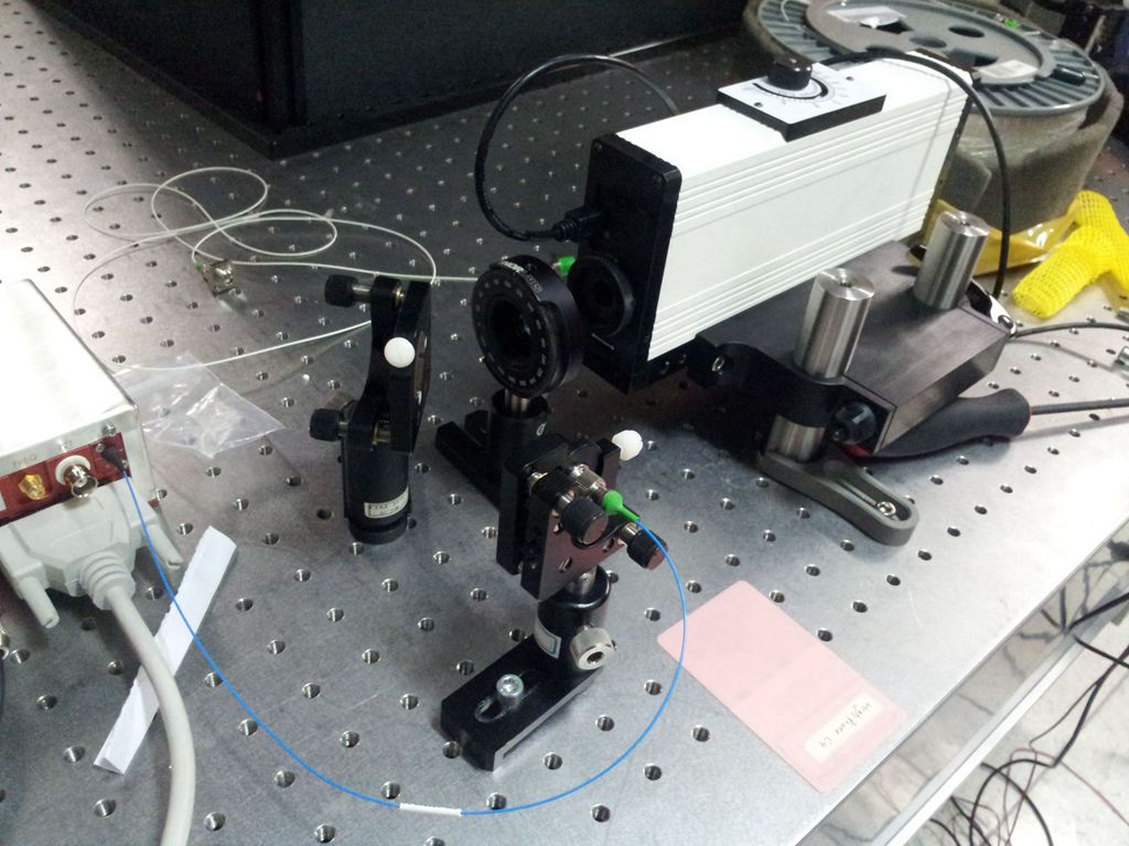

        GRENOUILLE非常紧凑,比其他脉冲诊断设备更灵敏。我们的近红外GRENOUILLE可测波长范围为700至1100 nm,与大多数超快Ti:蓝宝石激光器和超快放大器匹配,是大多数日常超短脉冲测量的理想选择。红外GRENOUILLE可通信波长范围内工作,覆盖900-1620nm,支持光纤耦合输入,从而进一步方便使用。通常标准GRENOUILLE可测量~20fs至~1ps脉冲宽度。定制设备可延伸至〜4fs到〜4ns脉宽范围。

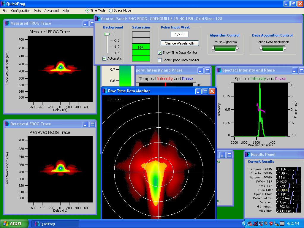

15-40-USB测量1550nm飞秒激光器结果
