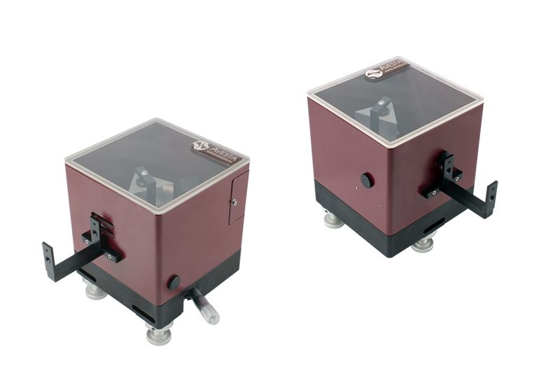

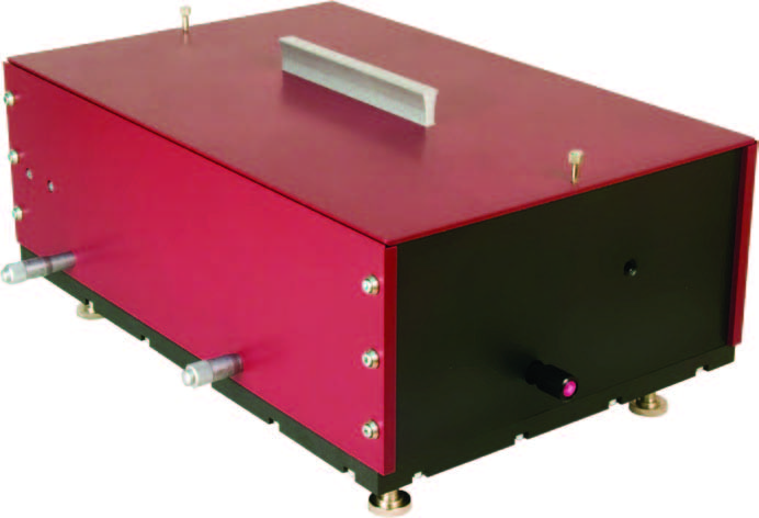

    Avesta脉冲压缩器APC用于控制Ti:蓝宝石飞秒激光色散量(其他波长可根据要求提供)。在宽范围内改变GVD(组速度色散)的能力允许预压缩由附加光学器件引入的色散,例如显微镜的光学部件,可在被照射的样品处直接获得最小脉冲宽度。输入和输出光束位于相同的高度,具有相同的方向,大大简化了设备的对准。该设备的结构支持绕过色散元件使直接通过光束具有可能性。APC压缩器的两个变体具有不同的色散范围,适用于各种可能设置。
    例如,脉宽为100fs的800nm变换极限高斯形脉冲通过显微镜光学器件,其具有8000fs ^ 2的总正色散,对应于脉冲展宽至254fs。APC设备可在将脉冲注入显微镜之前向fs脉冲添加负色散。这样可以确保达到研究样品上具有相同的100 fs变换限制脉冲。
    脉冲管理可以通过APC脉冲压缩器和Avesta的扫描自相关仪AA-20DD(可用显微镜适配版)的组合来实现。
图一:APC Kit基于棱镜的色散补偿器设置的光学单元      图二:APC Pro用于超快振荡器的独立分散控制单元
特点:
- 800nm处的GVD从+16500 fs2到-13800 fs2
- 宽GVD调谐范围
- 棱镜之间具有灵活距离
- 多光子显微镜和光谱学的理想选择

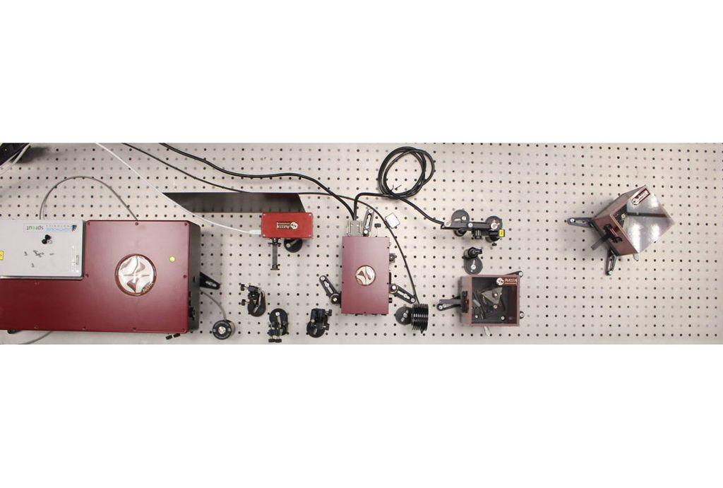

APC套件色散补偿器与TiF-15F飞秒振荡器(15-30 fs),AA-M显微镜自动相关器,ASP-75光谱仪单元
