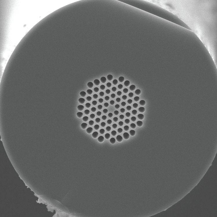

超连续谱光子晶体光纤PCF(Photonics Crystal Fibers)

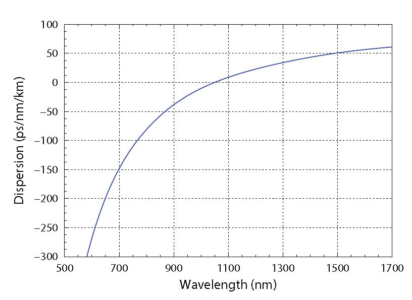

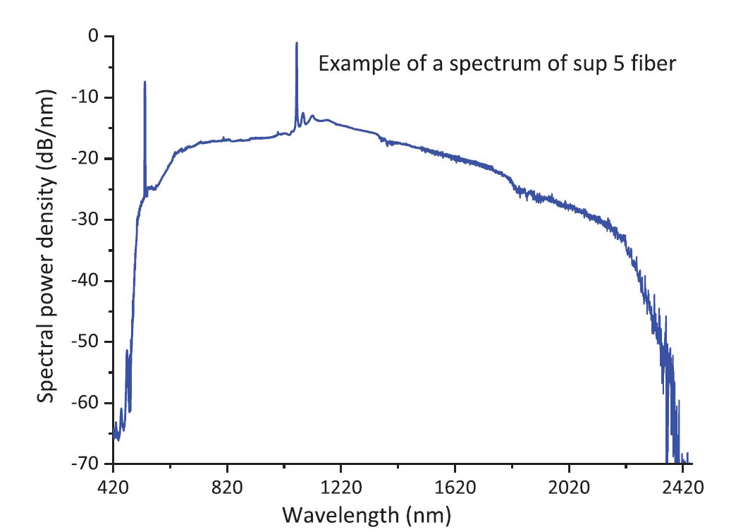

    PCF(Photonics Crystal Fibers)光子晶体光纤既在泵浦波长处提供了低色散,又提供了较高的数值孔径。超连续谱光子晶体光纤PCF特别适用于蓝宝石和YAG脉冲激光泵浦源产生高效的超连续谱。
特性:
Ø  纯硅胶芯、低背景损失
Ø  有效面积小、非线性系数高
Ø  色散优化,可泵浦780 nm和1060 nm
应用领域
Ø  超连续谱产生
Ø  频率梳产生
Ø  光纤陀螺仪
Ø  PM尾纤

零色散波长(ZDW)(nm)
760 +/- 15
1050 +/- 5
1050 +/- 5

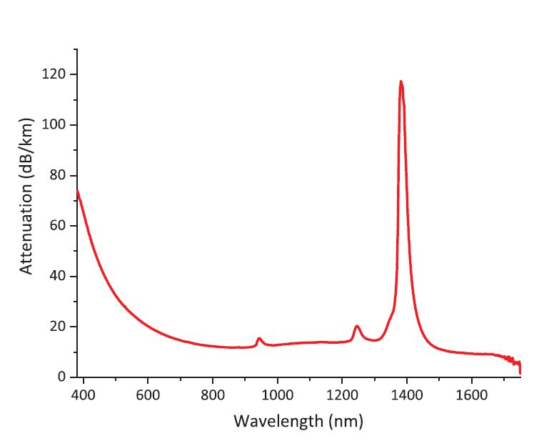

ZDW时的背景损耗(dB/km)
< 90
< 20
< 20
1550 nm时的背景损耗(dB/km)
不适用
< 15
<30

超连续谱光子晶体光纤PCF典型衰减和色散数据:
300 mW/1064 nm激光泵浦SUP-5-125(1.2 ns @ 25 kHz)
