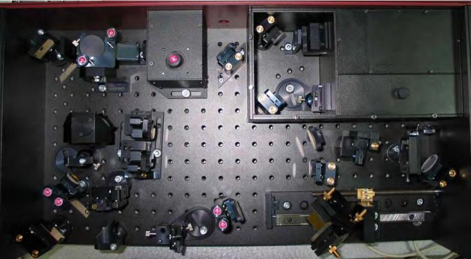

自相关仪 /互相关仪/单发自相关仪
>>自相关仪原理简介
产品简介

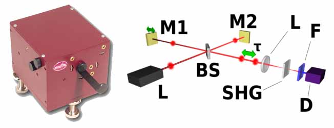

      自相关仪主要被用来测量锁模激光器的超短脉冲宽度。利用光电探测的方法一般不能测量锁模激光器的脉冲宽度,光电探测器和示波器的最快响应时间约200fs,然而激光脉冲可以做到几个飞秒。自相关仪一般利用到的光学非线性效应有:二次谐波产生(SHG)、双光子吸收(TPA)、以及更高阶的非线性效应。迈克尔逊自相关仪,将激光的时间量变成空间量,即将时间的测量变成对长度的测量。将脉冲激光用50/50的分光片分成两束,利用镜片组在一束光里引入延迟,然后将两束光合并,让一束激光对另外一束光进行扫描,使得合并后的激光通过非线性晶体产生非线性效应,或者直接采用双光子吸收测量,再由示波器进行接收,这样就可以得到激光脉冲的脉宽信息。
一、扫描自相关仪
扫描自相关仪AA-20DD

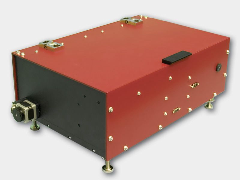

AA-20DD实时自相关提供了飞秒和皮秒脉冲持续时间平稳和快速的测量。自相关器可以通过使用最多3个可互换的光电检测器和光学器件包括一些波长范围。两个独立的范围内,也可根据要求覆盖。输入脉冲持续时间为20 fs到6 ps的,便于监控不同的激光系统,尤其是飞秒和皮秒振荡器(用于放大器监控也请看到我们的ASF-20单次自相关)。
      对AA-20DD的微小的身体完美地适用于任何实验设备与严格的空间要求。我们还提供了可选的光纤输入各种光纤快速和可靠的脉冲持续时间的测量。此外,在这种情况下,自相关器仍保持自由空间测量能力。
自相关仪 /互相关仪/单发自相关仪
详细参数请点击:AA-DD扫描自相关仪
二、单次自相关仪

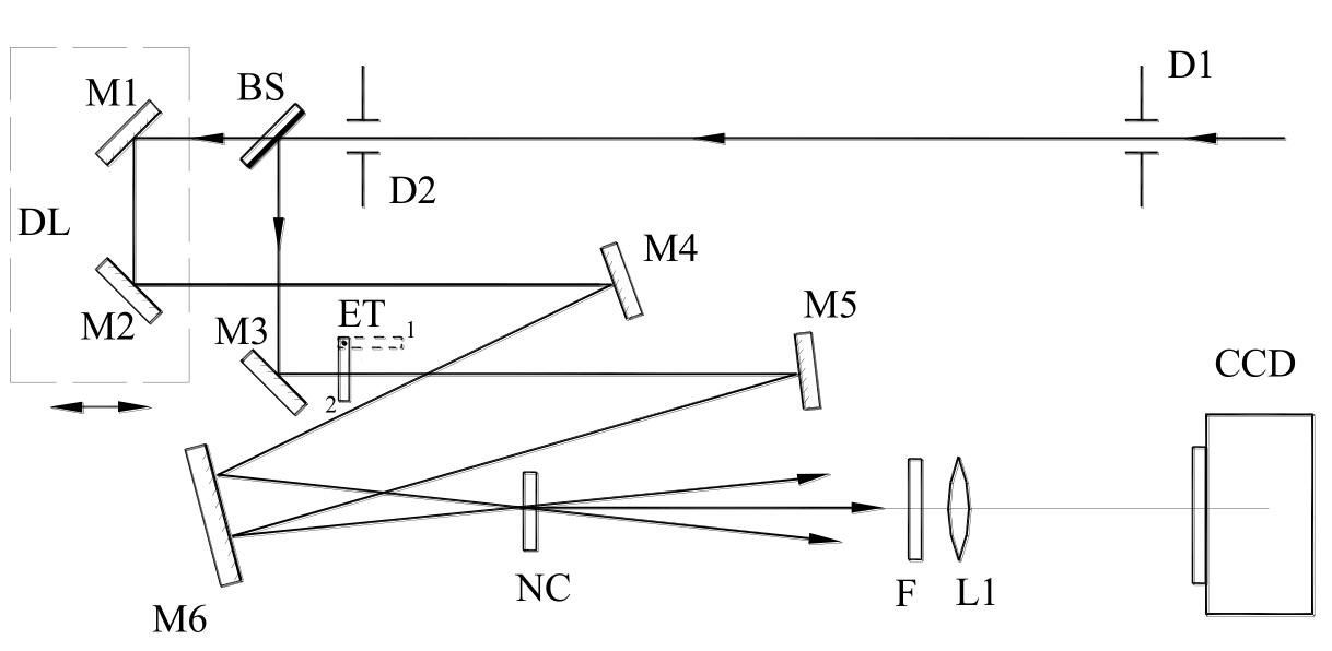

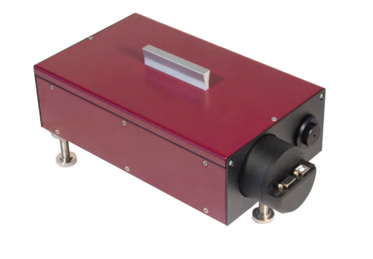

ASF单次自相关仪被设计用于监测超快振荡器和放大器的脉冲持续时间,以及用于实时放大器系统调谐。CCD摄像机寄存器的非共线生成输入辐射(对SH是在非线性晶体产生)的二次谐波的横截面。PC机的USB接口和Windows采集软件提供流畅,方便数据转换和登记,而附带的LabView兼容的驱动程序提供扩展的灵活性和在线控制的复杂的多阶段实验装置。
两种基本型号提供在各种波长范围内测量20-200 fs脉宽和200-2000 fs脉宽的测量范围的ASF-200。
详细参数请点击:ASF单次自相关仪
三、三阶自相关仪/互相关仪

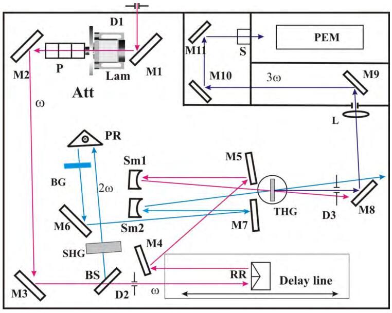

新型三阶互相关仪是专门开发用于测量超快激光系统的宽线性输出,包括脉冲对比度。并提供了飞秒级的三阶强度互相关函数的信息,可以被用于高功率飞秒激光器对准。交叉相关器包括光学机械组件和具有USB接口的电子产品。系统易于操作,并包括一套完整的数据收集和分析。
详细参数请点击:COMET三阶自相关仪
