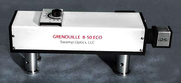

8-50-ECO经济型FROG超短脉冲测量仪GRENOUILLE
    美国Swamp Optics现在提供其经济型GRENOUILLE:8-50-ECO,几乎具有标准款8-50-USB的功能。 8-50-ECO与与标准款构造基本相同,具有基本相同的光学元件。当预算不足以购买标准FROG脉冲测量设备时,8-50-ECO可作为其中的经济选择,它没有8-50-USB复杂而昂贵的滤光轮,其中包含几个用于空间轮廓测量的ND滤镜,以便在空间和时间模式下平衡到达相机的光能。但ECO提供一个简单的ND滤镜插槽。
    ECO型号不支持的标准GRENOUILLE的触发单次脉冲操作。它可以测量一个单个脉冲,但不能触发测量脉冲序列中的特定单个脉冲。此外,它不支持空间啁啾或脉冲前沿的测量,尽管测量迹线明确地表明了这些失真。另外,不同于8-50-USB,它包括两台像机,因此可以同时进行时间脉冲和空间光束测量。8-50-ECO配有软件,工作原理与其更昂贵的标准软件一样。

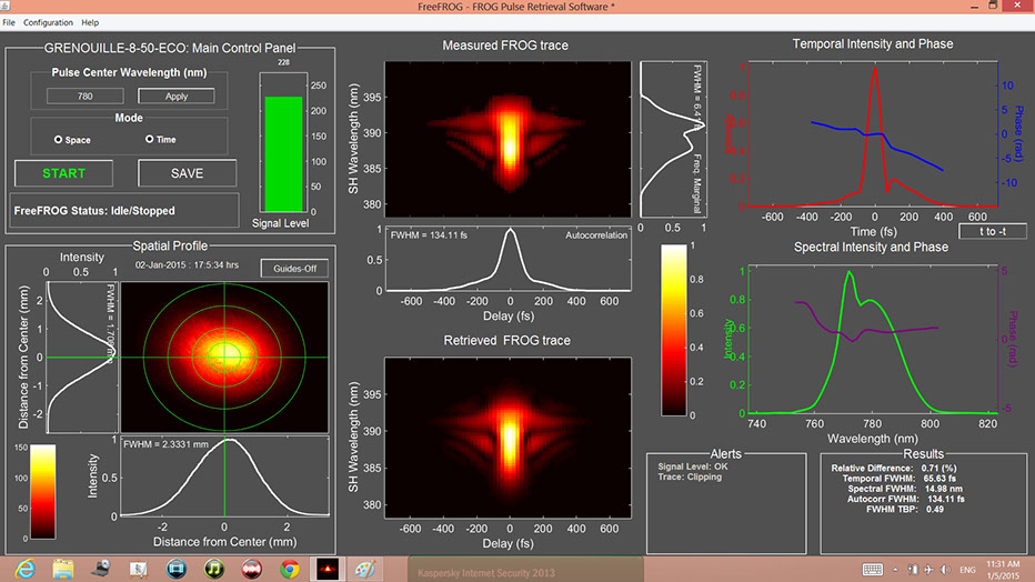

8-50-ECO经济型FROG超短脉冲测量仪GRENOUILLE配套软件
