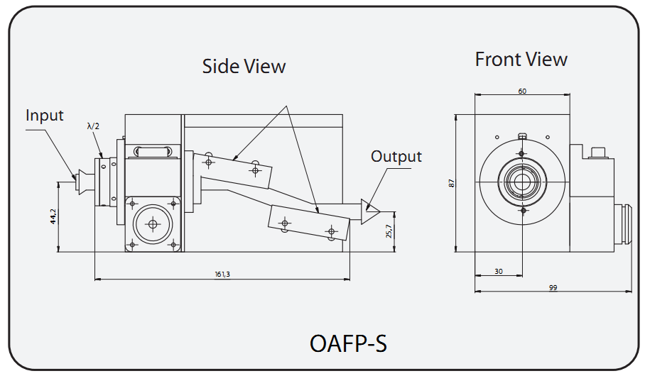

OA飞秒激光衰减器宽带超快可变光束衰减器
    OA飞秒激光衰减器,宽带超快可变光束衰减器设计用于超短脉冲激光辐射衰减,比率超过1:10^3。OAFP模块包含一个薄的零级半波相位片和两个偏振镜,可根据偏振选择脉冲输入。该模块是专门针对<50 fs的飞秒脉冲激光开发,因为它尽可能少的引入色散。对于较长的脉冲宽度,我们提供OAGP型号,因为应用格兰棱镜简化了方案,其具有更好的透射率。
    衰减器分为手动(-M)或电动(-S)版本,电动版可通过USB接口控制。

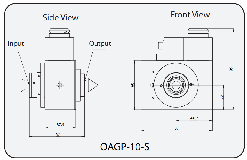

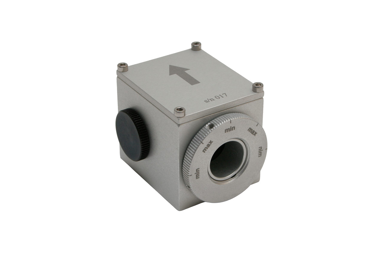

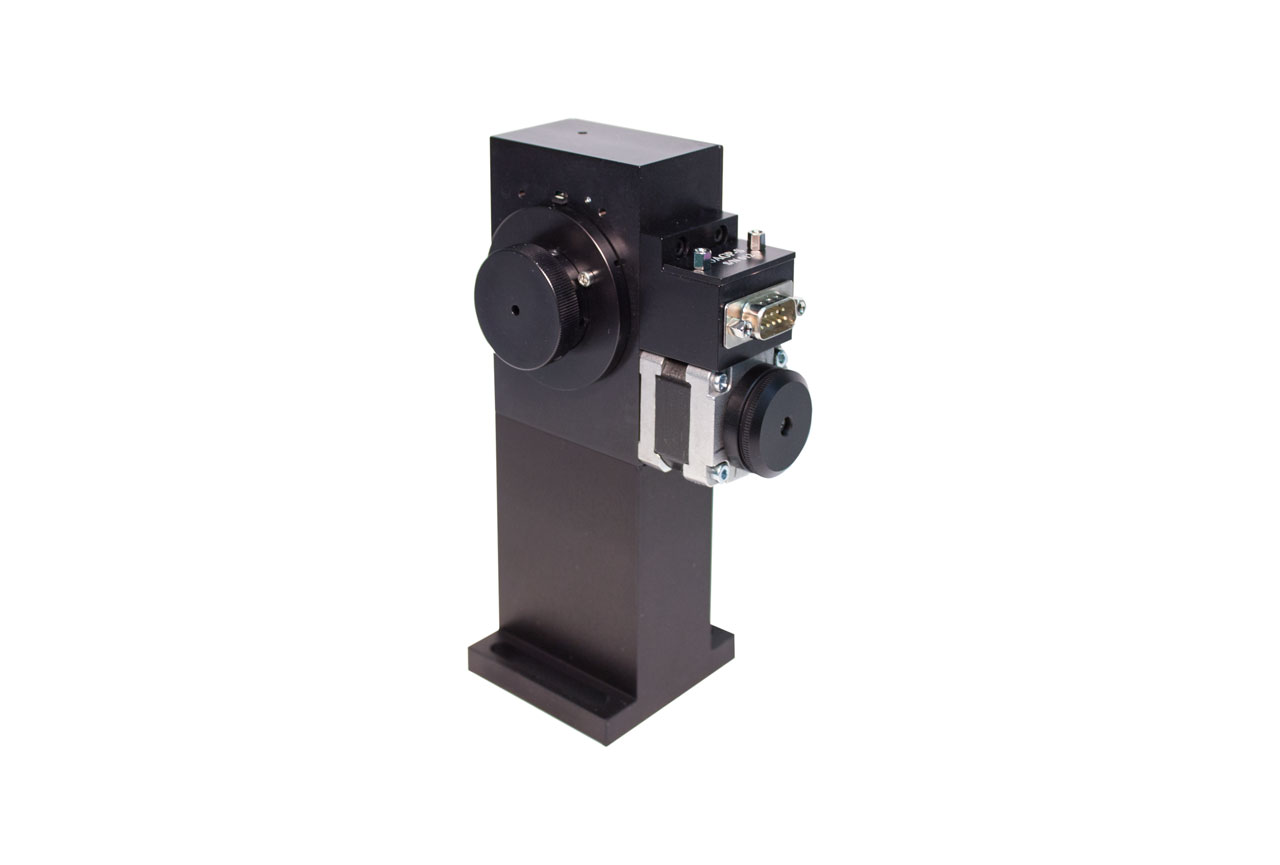

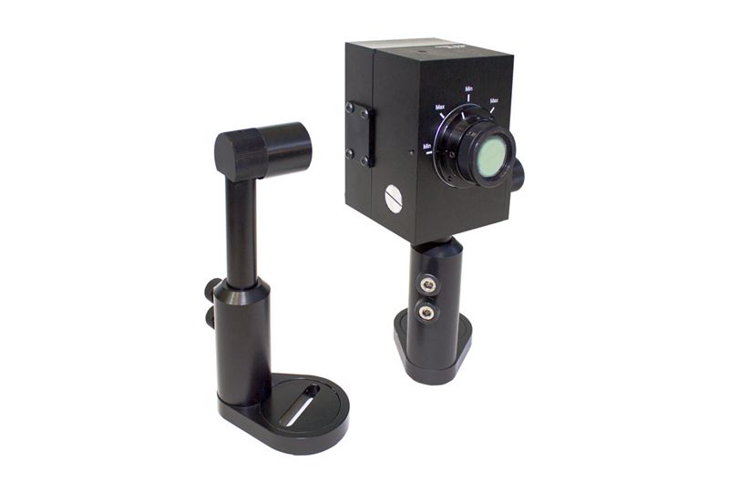

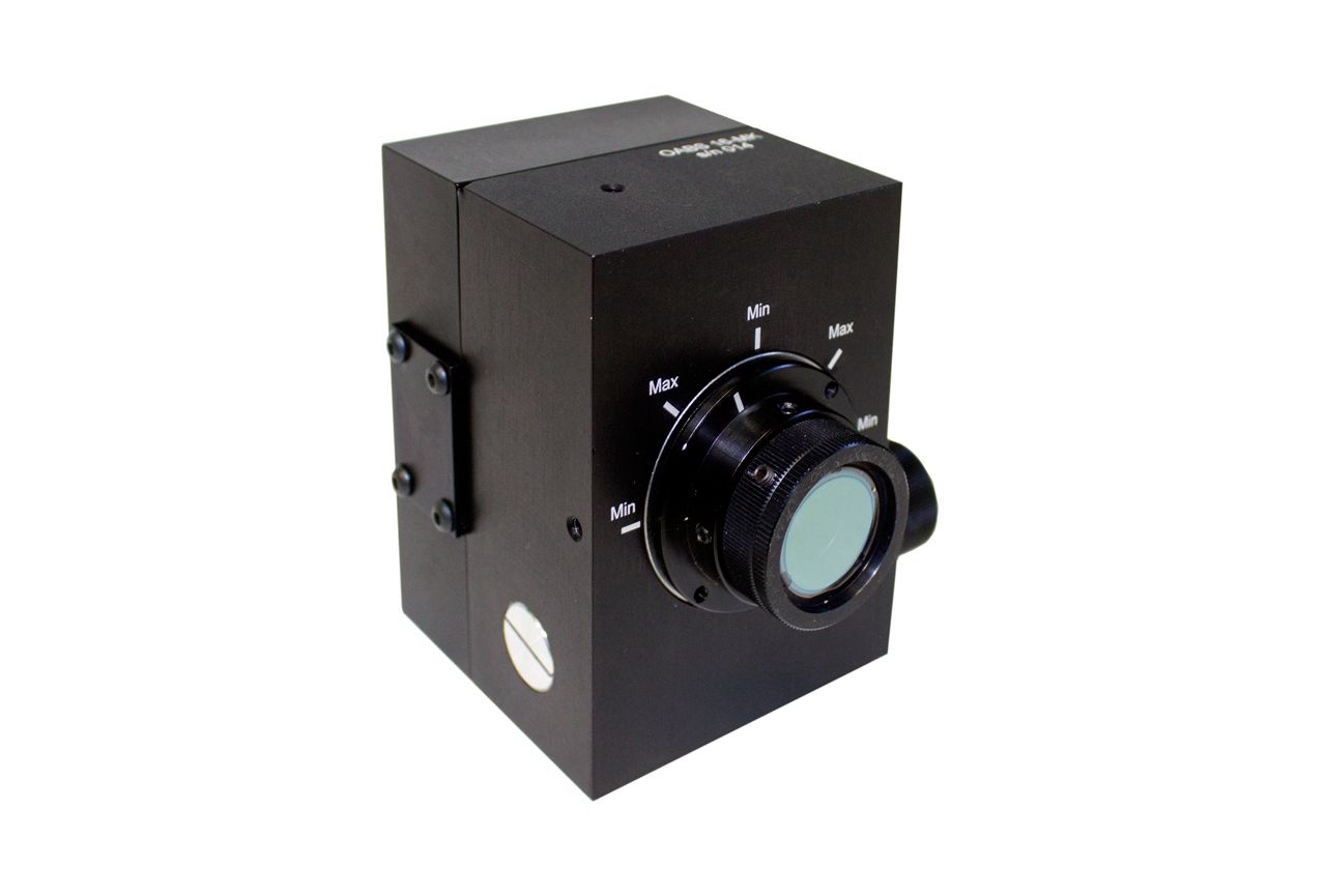

OA飞秒激光衰减器宽带超快可变光束衰减器示例:
OAGP-10-S电动衰减器
OABS-15-MK机械衰减器 带额外挡板
OABS-15-M机械衰减器
OABS-15-MK 机械衰减器 带偏振分束器

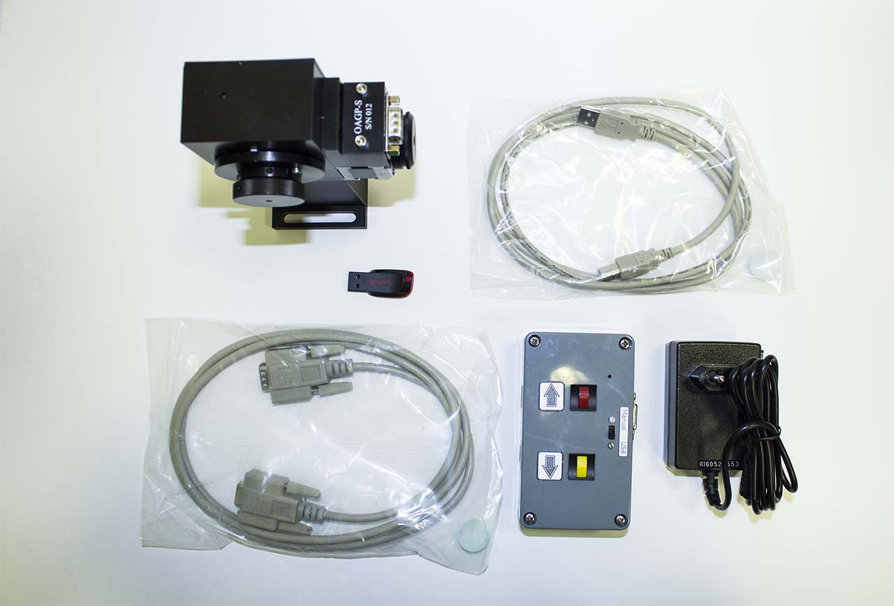

OAGP-10-S 飞秒激光衰减器宽带超快可变光束衰减器全套:
