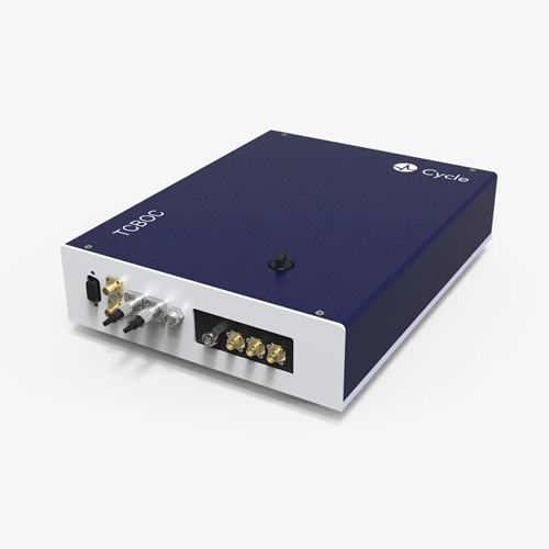

德国Cycle飞秒激光同步器TCBOC双色平衡光学互相关器
德国Cycle GmbH成立的宗旨是为科学和工业应用构建创新的超快技术。Cycle Laser提供前沿的定时设备,使射频和光学设备彼此同步,具有亚飞秒分辨率。这些技术的主要发展起源于十多年前的麻省理工学院,并在Deutsches Elektronen-Synchrotron德国电子同步加速器研究所(DESY)得到了改进。几千公里内的亚飞秒同步已经得到证实[1]并且目前正在商业化。Cycle GmbH是由Franz X. Kaertner教授和其他科学家创立的DESY衍生公司,拥有从他在麻省理工学院的研究中商业化关键同步技术的专门许可。
描述:
德国Cycle飞秒激光同步器TCBOC双色平衡光学互相关器(Two Color Balanced Optical Cross Correlator)能精确地检测两个不同中心波长的光脉冲串之间的相对时间延迟。这是Cycle公司众所周知的(单色)BOC技术的延伸,其用于超过千米距离的亚飞秒光纤链路稳定。由于采用了平衡光学检测方案,TCBOC提供了优异的时间灵敏度、高至阿秒时间分辨率、振幅不变性和抗环境波动的稳定性。它产生一个与相对时间延迟成正比的基带电压信号,然后接着可以用在锁相环结构中,以同步具有不同波长的两个光源(例如,将Ti:Sapph振荡器锁定到一个时间稳定光纤链路输出中)。支持标准波长为800nm,1030nm和1550nm。
应用:
•      精确同步相同或不同波长的两个光脉冲序列的重复频率
•      超快激光器的重复率与稳定光纤链路输出的精确同步
•      抖动补偿,由激光放大器链中的放大器或类似设置中的放大器引入
•      测量来自同一光源的两个同步激光器或两个光束路径之间的抖动和漂移
•      测量光程长度波动(例如由温度变化引起的波动)
参数
值
单位
备注
时间灵敏度
> 10
mV / fs
探测器输出端
时间分辨率
< 0.5
fs
10kHz 带宽
输入光学波长
< 2000
nm
根据实际波长确定方案
输入光学功率
10 - 20
mW
根据波长和其他参数
光学输入方式
free space or fiber
重复频率
< 10
GHz
根据实际重频调整
典型尺寸
300mm x 270mm x 66mm
TCBOC数字同步模块
TCBOC数字同步模块
参数
值
单位
备注
尺寸
19英寸宽
集成反馈
包含
优化 PID 参数
控制系统界面
包含
Epics, Tang等可选
自动锁定
包含
CycleLaser产品列表:
1.     TDS时间分布同步系统Timing Distribution System
2.     FLS光纤链路稳定器
3.     超快激光同步器BOMPD光学微波平衡相位检测器
4.     飞秒激光同步器TCBOC双色平衡光学互相关器
