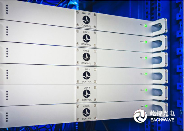

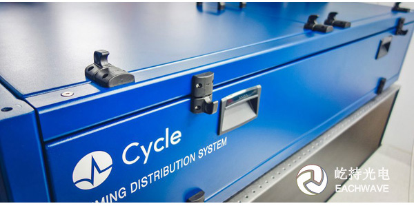

TDS时间分布同步系统Timing Distribution System
德国Cycle GmbH成立的宗旨是为科学和工业应用构建创新的超快技术。Cycle Laser提供前沿的时间同步设备,使射频和光学设备彼此同步,具有亚飞秒分辨率。这些技术的主要发展起源于十多年前的麻省理工学院,并在Deutsches Elektronen-Synchrotron德国电子同步加速器研究所(DESY)得到了改进。几千公里内的亚飞秒同步已经得到证实[1]并且目前正在商业化。Cycle GmbH是由Franz X. Kaertner教授和其他科学家创立的DESY衍生公司,拥有从他在麻省理工学院的研究中商业化关键同步技术的独家许可
描述:
TDS时间分布同步系统(Timing Distribution System)可实现远程位置之间的精确时间同步。该系统使用由锁模激光器(即光学主振荡器)产生的低噪声脉冲串作为其定时信号。光学主振荡器的定时信号通过光纤时间同步链路从中心位置传输到多个终端站,其多个终端站的传输延迟通过平衡光学互相关器TCBOC来稳定。无论是超快激光还是微波源,都可以与每个稳定光纤链路的末端紧密同步,分别使用Cycle的TCBOC或BOMPD。一个TDS平台最多可以提供8个同步链路。由于采用模块化设计,因此可以添加多个平台,以便系统可以提供更多同步链路。TDS带有自己的控制系统,这是完全自动化的,包括电子预锁系统,具有自启动和自锁解决方案。

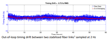

时间抖动
5
fs
RMS
在35 μHz - 1 MHz带宽内, 在两个稳定光纤链路之间

测试数据:
