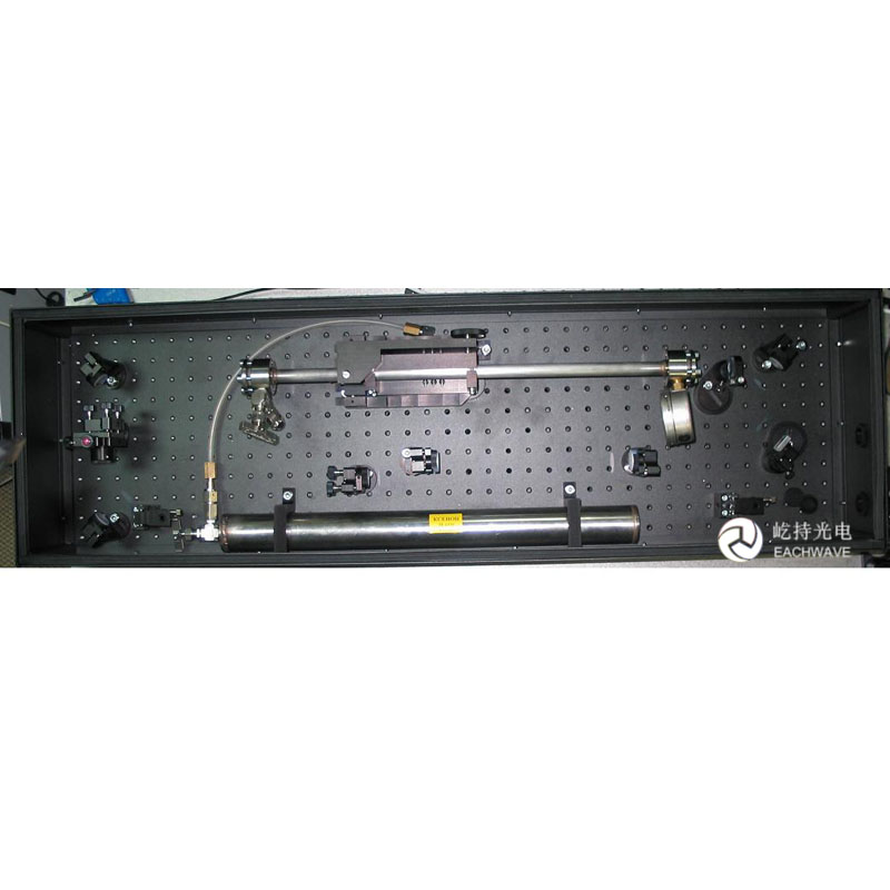

Compulse空芯光纤飞秒脉冲压缩器
Compulse空芯光纤飞秒脉冲压缩器器用于缩短掺杂Ti:S和Yb商用放大器的近变换极限输出脉冲的的脉冲宽度,通过频谱展宽和输入脉冲的啁啾以及随后的再压缩。
- 800 nm和1030 nm标准型号
- 能量效率高达50%
- 输入脉冲能量高达2 mJ
- 高达15:1压缩比
- 输出脉冲宽度可短至6 fs
采用空芯光纤飞秒脉冲压缩器器可进一步压缩来自商用Ti:钛蓝宝石或Yb掺镱超快放大器的近变换极限飞秒激光脉冲。它们基于飞秒激光脉冲在充满惰性气体的空芯光纤(毛细管)中的光谱展宽(脉冲),随后通过光栅,啁啾镜或棱镜压缩器进行脉冲压缩,从而产生具有超高强度的几个周期的飞秒脉冲。脉冲压缩(初始脉冲持续时间与压缩脉冲持续时间的比率)对于脉宽从30到300fs的输入激光脉冲在5到15之间变化。对于0.01 ... 2 mJ输入激光脉冲,能量转换效率达到50%。典型的Compulse空芯光纤飞秒脉冲压缩器尺寸为130x50x15厘米(LxWxH)。
Compulse空芯光纤飞秒脉冲压缩器系列包括两种标准型号,即Compulse-800(用于Ti:S钛宝石飞秒放大器)和Compulse-1030(用于掺镱固态和光纤飞秒放大器)。欢迎定制其他指标。
规格说明:
Compulse- 800(输入:800nm,30-40fs ,<2W)
输入脉冲能量压缩率效率外形尺寸
1-2 mJup to 725%120 x 25厘米
0.1 - 0.3 mJup to 740%100 x 25厘米
Compulse -1030(输入:1030nm,250-300fs ,<10W)
输入脉冲能量压缩率效率外形尺寸
50-200 uJup to 1040%90 x 25厘米
50-200 uJup to 1530%120 x 25厘米
200-400 uJup to 1040%120 x 25厘米
