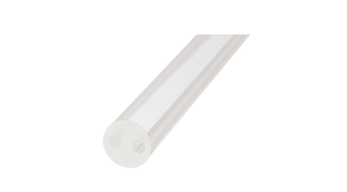

EACHWAVE提供的INO保偏Yb掺镱锥形光纤T-DCF光纤Yb-MCOF-35/250-56/400-07-2.2-T0.7-PM 是一种保偏Yb锥形光纤(Tapered Double Cladding Fiber),设计用于输出 M² 低于 1.2的超快激光器,这使其成为需要卓越光束质量的应用的理想选择。INO保偏Yb掺镱锥形光纤T-DCF光纤具有一个用于选择性增益放大基波模式的受限内核,以及用于增强对高阶模式抑制的专利凹陷包层设计。保偏Yb掺镱锥形光纤T-DCF光纤专为需要卓越光束质量的高功率脉冲放大器应用而设计。

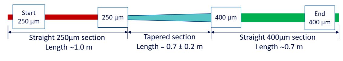

锥型部分长度
0.7±0.2米
非锥形部分长度
> 1.0米
