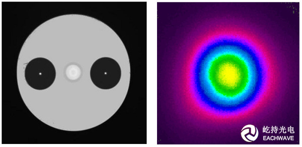

EACHWAVE新推出LaserNGN高功率超快激光Yb掺镱光纤增益模块,专为高平均功率和高峰值功率应用开发。LaserNGN高功率超快激光Yb掺镱光纤增益模块的核心锥形光纤基于我们的低光暗化核心化学特性,具有独特的专有折射率分布。无需TMI操作,输出平均功率高达200 W,具有出色的光束质量和良好的保偏特性。

<1.3 (D4 σ)
ISO Standard 11146

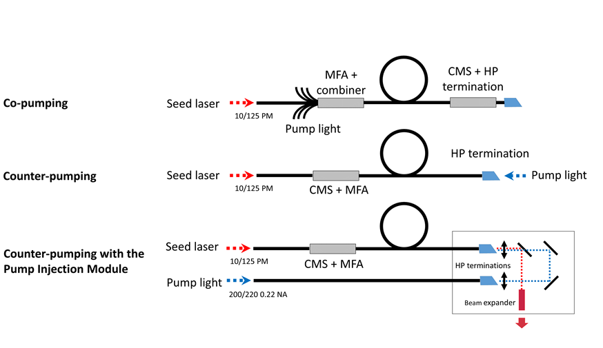

 LaserNGN高功率超快激光Yb掺镱光纤增益模块提供counter-propagating和co-propagating两种类型:
