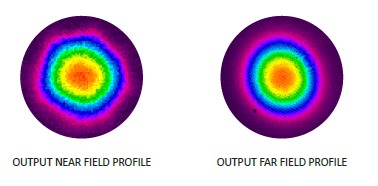

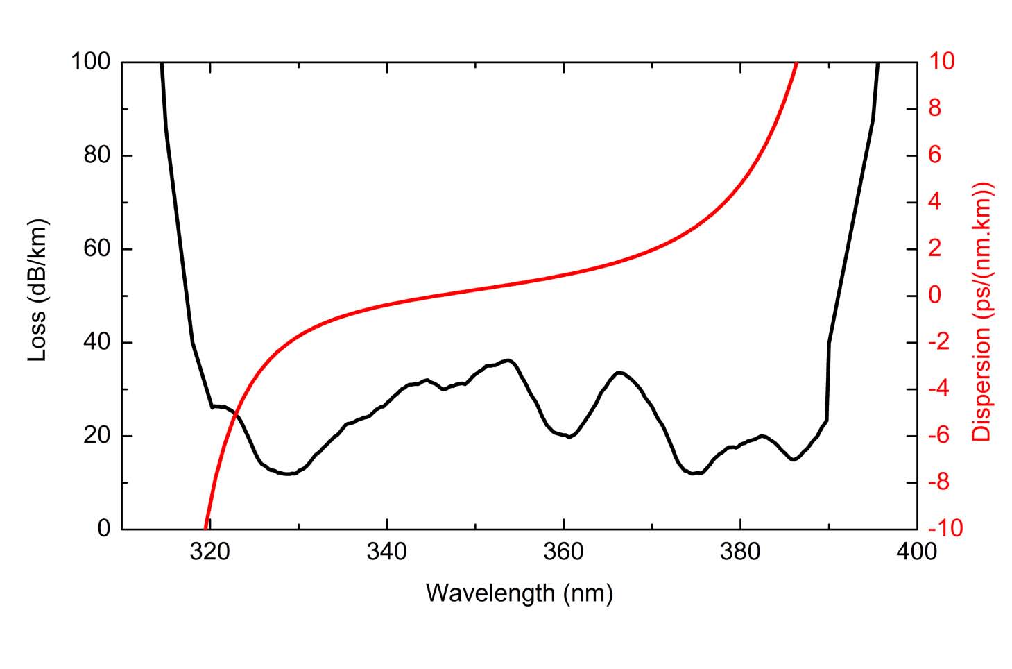

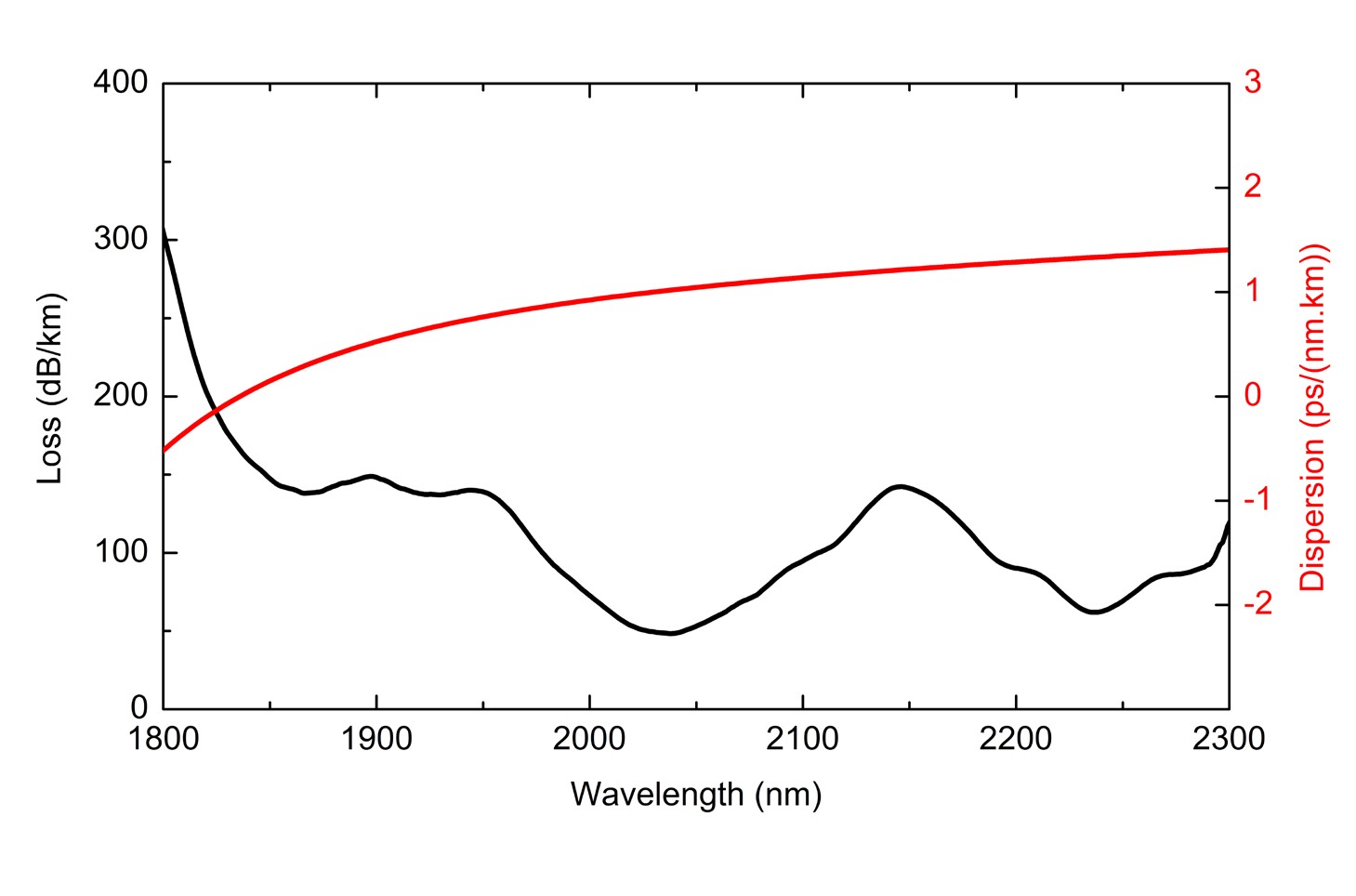

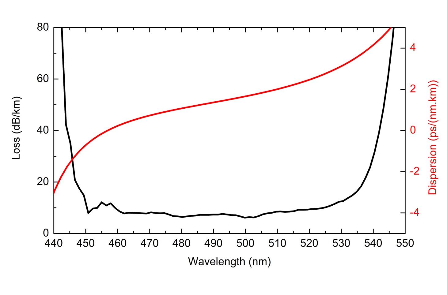

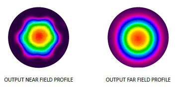

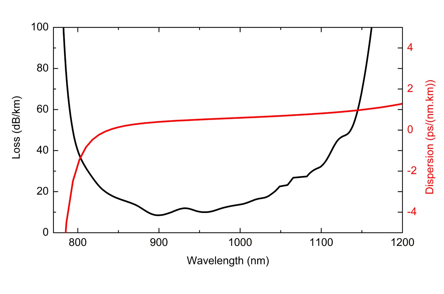

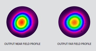

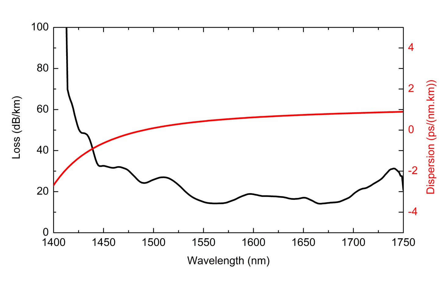

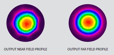

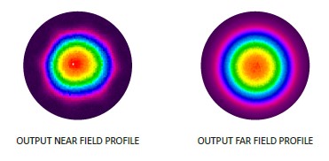

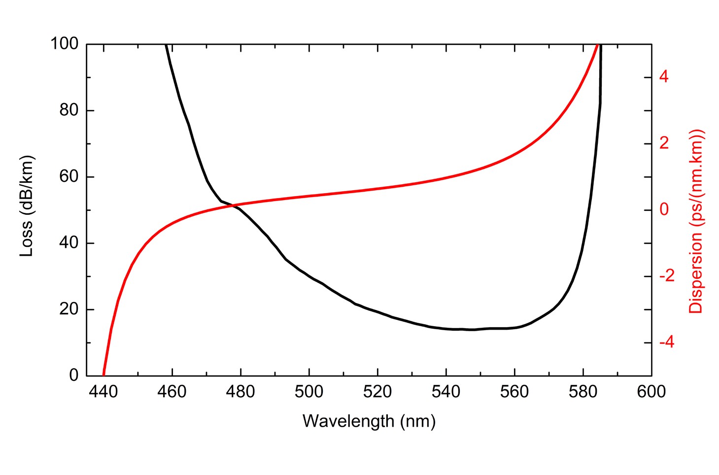

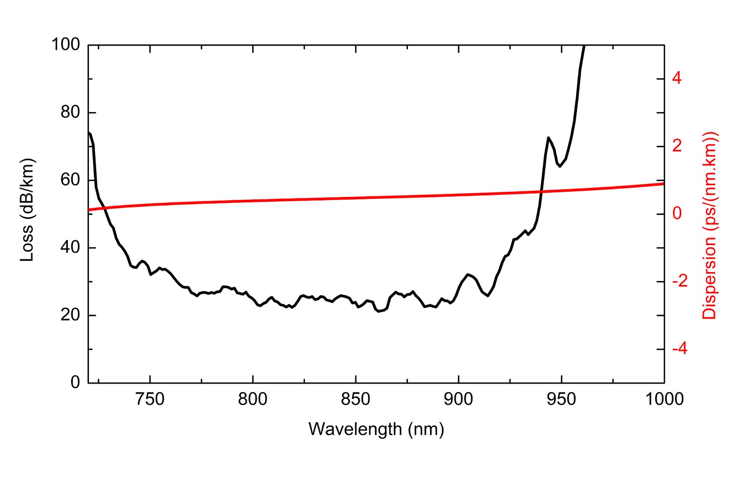

典型图示:

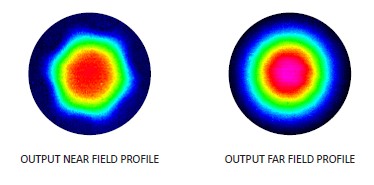

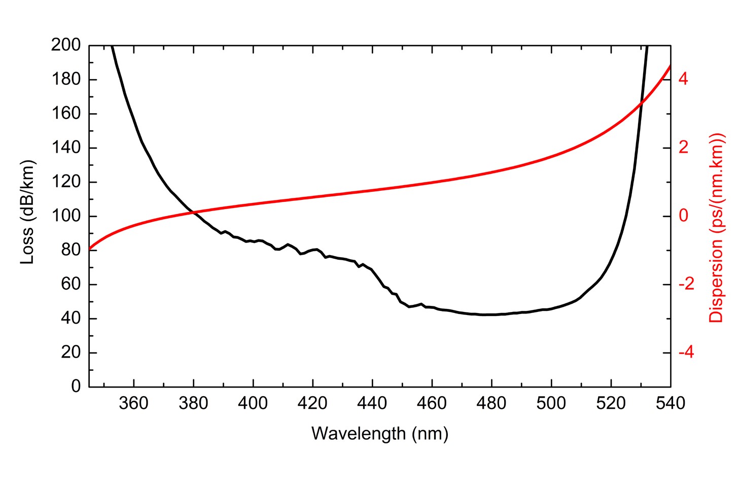

HCPCF-350-27  紫外波段空芯光子晶体光纤
HCPCF-450-30  蓝光波段空芯光子晶体光纤

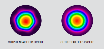

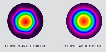

HCPCF-515-532-27  绿光波段空芯光子晶体光纤
HCPCF-515-532-40  绿光波段空芯光子晶体光纤
HCPCF-850-60  850nm波段空芯光子晶体光纤,适用于掺铒和钛蓝宝石激光器
HCPCF-1030-1064-60  1030-1064nm空芯光子晶体光纤,适用于掺Yb和 Nd:YAG激光器
HCPCF-1550-60  1550nm空芯光子晶体光纤,适用于掺Er激光器
HCPCF-2000-57   2µm波段空芯光子晶体光纤
