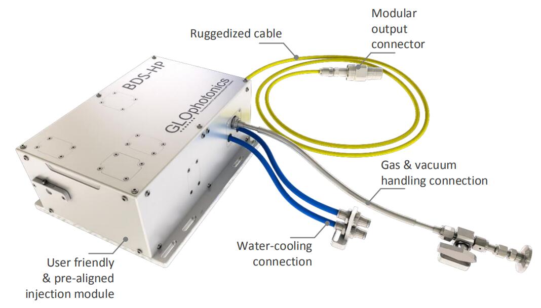

BDS-HP高功率飞秒超快激光光纤耦合传输系统
BDS高功率飞秒超快激光光纤耦合传输系统基于空芯光子晶体光纤技术,用于最常见波长的高功率超快激光器的光纤传导。该设备具有设计紧凑、承载功率高、低损耗、低失真、近单模传输等特性,可应用于532nm、800nm、1064nm、1.5µm、2µm等飞秒和皮秒高功率激光器光纤传导,传导距离可至5m以上。
产品特性:
+ 与大多数USP激光器兼容的接口
+ 光纤内填充气体和真空处理
+ 优秀的散热能力
+ 对用户友好的激光耦合效果
+ 532nm/800nm/1064nm/1.5µm/2µm覆盖
+ 设计紧凑,承载功率高
+ 低损耗、低失真
+ 近单模传输

BDS-HP高功率飞秒超快激光光纤耦合传输系统参数规格:
激光参数要求
工作波长 (1)
515-532nm
780-800nm
1030/1064nm
1550nm
2µm
光束质量 (M²)
< 1.2
光束指向(µrad)
<5
最大输入功率
50 (2)
最大能量亚皮秒脉冲 (2)
< 50µJ
< 100µJ
< 200µJ
< 200µJ
< 100µJ
脉冲宽度
CW到100fs (1)
BDS输出参数要求
传输效率
> 85%
光束质量 (M²)
< 1.3
功率稳定性(3)
静态
< 2%
动态
NA
光束指向稳定性(3)
< 2%
NA
偏振PER(3)
> 14
NA
PER稳定性(3)
< 1%
NA
物理性能
封装 (L x W x H) (mm)
300 x 240 x 124
光纤长度(m) (1)
2, 3, 5
气体/真空连接
KF16
水冷接头
8mm push-in
光纤保护(1)
13mm / 6.4mm / 5mm armored PU tube
电缆最小弯曲半径(cm)
5
输出(1)
密封圆形电池,兼容可选准直
(1)其他可选
(2)就输入光束规格和安装需求而言
(3)波长规格为1030nm,可提供其他波长的参数
* 可提供不带耦合及对准系统的光纤传输光缆BDC/BPC/PMC
