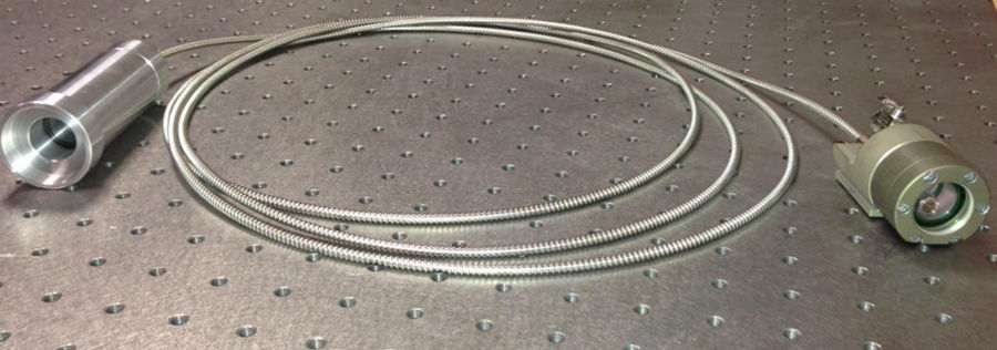

空芯光子晶体光纤微室模块PMC PHOTONIC MICROCELL
      GLOphotonics专有的光子微室模块PMC(PHOTONIC MICROCELL™)技术是基于空芯光子晶体光纤(HC-PCF)和在光纤中填充特定气体的过程来提供光子功能,可应用于如下领域:
- 光频率转换
- 超高功率脉冲激光传输
- 激光脉冲压缩
- 频率标准
      PMC是一个独立的模块化组件,由一段填充有气体的空芯光子光纤和光纤耦合端口组成。与传统的激光相比,光纤中微米尺度存在的气体使气体激光产生效率相比于传统激光器提高了一百万倍,并开辟了功能化的独特能力。例如,使用拉曼气体可以产生新的波长,从而产生新的应用。PMC组件系列中使用了空芯光子光纤的不同变体。诸如Kagome光纤之类的抑制耦合引导型空芯光子光纤表现出很好的效果,具有很高的损伤阈值和非常宽的带宽。
     空芯光子晶体光纤微室模块PMC PHOTONIC MICROCELL有不同的形式,可以根据应用或激光功率要求或特定的外壳要求来定制。以下是GLO可以提供的不同PMC形式的列表:
PMC终端类型
功能/应用

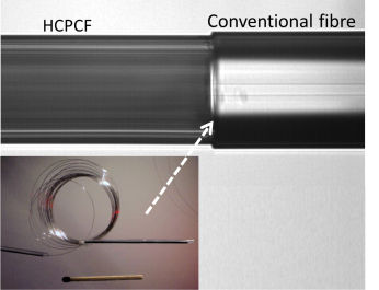

全光纤PMC
由一段充满气体并连接到固体光纤的空芯光子光纤制成。
气体类型:分子气体,原子蒸汽
气压范围:从高真空压力到几巴
熔接损耗:通常为1 dB
适合低功率激光应用,如电信、仪器仪表、频率标准、频率转换

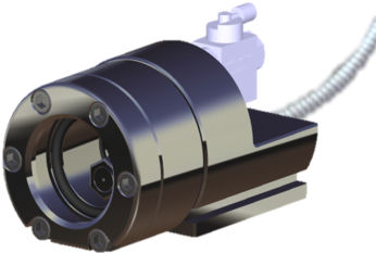

活动安装PMC
至少有一个充气的耦合终端单元。 该单元可安装在标准平移台上,以实现快速有效的激光耦合。
·气体注入
·坚固的光纤管
·消除微弯曲
·微弯曲抑制
·粉尘污染预防
·非常适合大功率应用,例如超短脉冲激光束传输、激光脉冲压缩、频率变换。

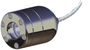

管状单元PMC
至少有一个充气的耦合终端单元。 该单元可以安装在标准的光电机械支架或集成在系统中。
·坚固的光纤管
·消除微弯曲
·微弯曲抑制
·防尘
