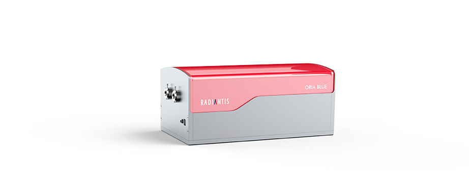

Oria Blue钛蓝宝石飞秒激光器二次谐波倍频器
• 极高的转换效率
• 飞秒和皮秒切换
• 通过单组光学器件实现广泛的波长覆盖
• 出色的光束质量
• 同步红外和紫外输出
• 全自动和手动版本
• 兼容标准飞秒和皮秒钛蓝宝石振荡器

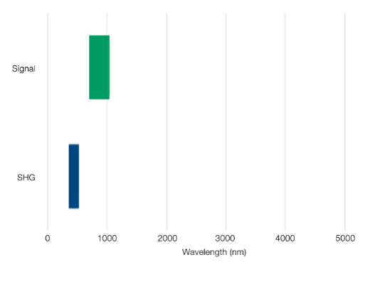

飞秒和皮秒 SHG 模块,可将钛:蓝宝石产生的 680 – 1080 nm 的红外波长转换为 340 – 540 nm 的紫外波长。
基于新颖的非线性技术,Oria Blue在飞秒和皮秒范围内均具有出色的转换效率(>45%)。这款紧凑型倍增装置具有更小的脉冲展宽和卓越的光谱和空间光束质量,为需要以 MHz 重复率传输飞秒和皮秒光脉冲的广泛应用提供了出色的工具。
Oria Blue有手动和自动两种版本,提供免对准安装和简单可靠的操作。自动化的Oria Blue高级控制软件可确保快速可靠的调谐,同时提供一系列实用的操作功能。
该倍频单元设计用于由所有标准超快 MHz 重复频率钛蓝宝石振荡器泵浦。

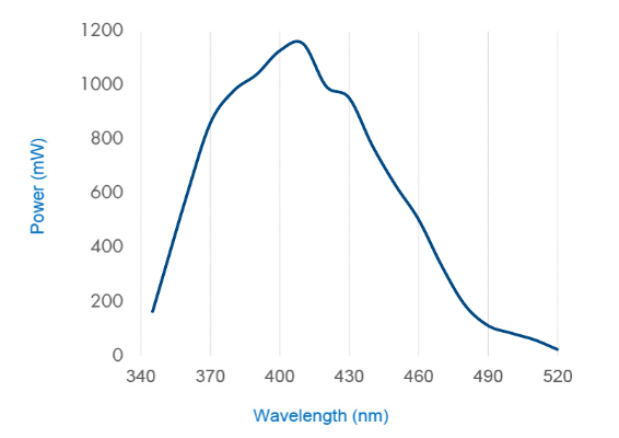

典型Oria Blue调谐曲线
Oria Blue波长范围

调谐范围
345-520 nm
345-540 nm
平均功率
>1.2 W@410 nm
>1.2 W@410 nm

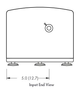

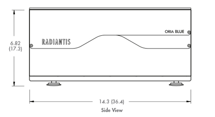

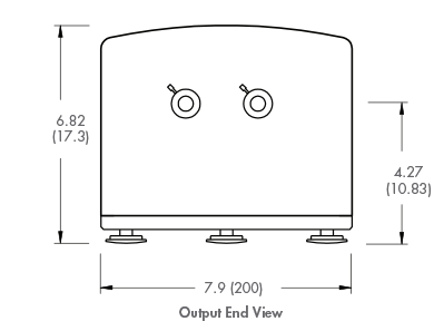

尺寸
200×364×155 mm
(7.9×14.3×6.1 inch)
200×364×155 mm
(7.9×14.3×6.1 inch)
尺寸
