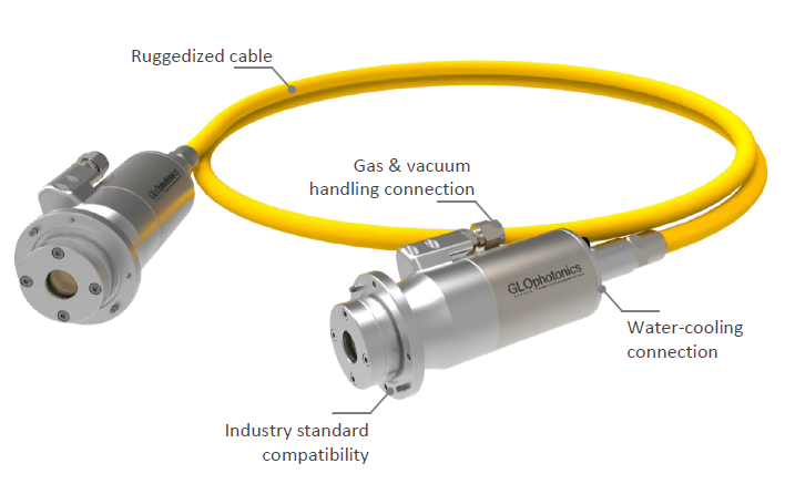

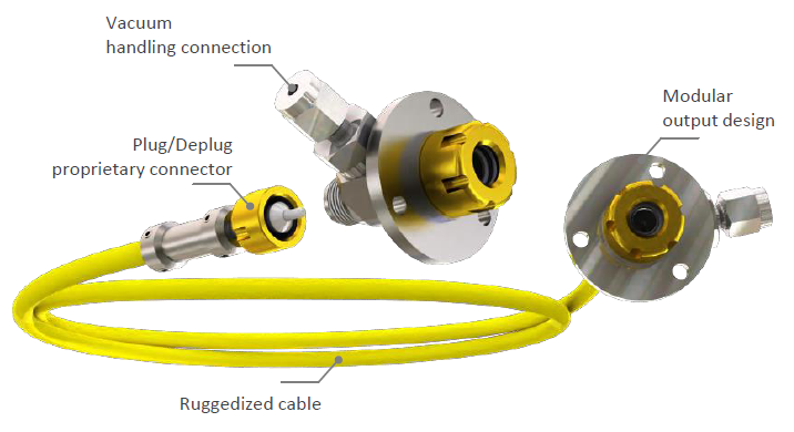

空芯光子晶体光纤飞秒传输跳线BDP/BDC
空芯光子晶体光纤飞秒传输跳线BDP/BDC是一种用于传输超快激光的系统,广泛应用于微加工、外科手术、生物医学等方面。
BDP(Beam Delivery Patchcord)
BDC(Beam Delivery Cable)
产品特性:
- 可插拔设计
- 可用于传输超短脉冲激光
- 低损耗
- 光束质量高
典型应用:
- 微加工
- 外科手术
- 生物医学
